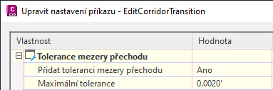

- Byla přidána podpora vytváření přechodů napříč přilehlými úseky koridoru, které mají mezi sebou mezery.
Poznámka: Přidání malé mezery mezi přilehlými oblastmi koridoru je trik, jak zajistit, aby jedno staničení nemělo dva příčné řezy a aby data jeho příčného řezu byla přesná.
Pomocí nového nastavení příkazu můžete určit hodnotu tolerance mezery. Pokud je určena tolerance mezery, můžete vytvořit přechod překlenující mezery mezi přilehlými úseky koridoru, které spadají do dané hodnoty tolerance.
Další informace naleznete v části Upravit nastavení objektu – dialog Koridor.

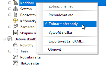

- Byla přidána podpora zvýraznění přechodů koridoru ve výkresu. Ve stromu Prospektor klikněte pravým tlačítkem na kolekci Koridory a vyberte možnost Zobrazit přechody. Tento příkaz umožňuje rychle zkontrolovat všechny přechody ve výkresu.
Můžete také zobrazit přechody pro jeden koridor. Další informace naleznete v části Zobrazení přechodů koridoru ve výkresu.
Poznámka: Při práci v pohledu Panorama přechodu koridoru se doporučuje tuto funkci zvýraznění vypnout, protože panorama přechodu koridoru má vlastní funkci zvýraznění. Chcete-li zvýraznění vypnout, vyberte příkaz znovu.

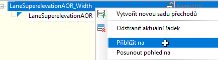

- Byla přidána podpora přiblížení/oddálení a posouvání pohledu u přechodů a sad přechodů v panoramatickém pohledu Přechody koridoru.
Klikněte pravým tlačítkem na přechod nebo sadu přechodů a vyberte možnost Přiblížit na nebo Posunout na.
