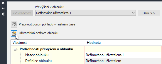

Dříve bylo možné převýšení koleje přidat pouze k entitám oblouků. Díky této nové možnosti vytváření uživatelem definovaných oblouků můžete na výzvu k výběru entit ve výkresu vybrat přechodnice nebo tečny.
Další informace naleznete v dialogu Správce převýšení v oblouku.
