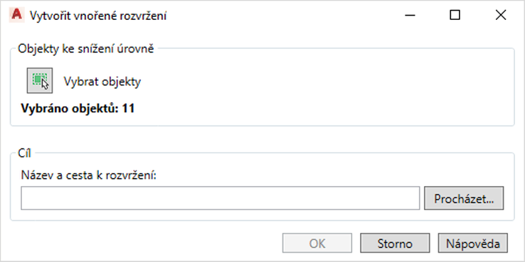

  1. Vytvoření nového rozvržení.
  2. Vyberte kartu Factory > panel Rozvržení > Vytvořit vnořené rozvržení .

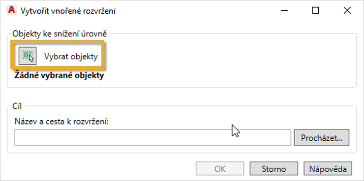

  3. Klikněte na tlačítko Vybrat objekty, abyste mohli začít vybírat objekty na kreslicí ploše.
  4. Vyberte objekty na kreslicí ploše.
    Poznámka: Pokud jste vybrali objekt, který do vnořeného rozvržení nechcete zahrnout, podržte klávesu Shift a kliknutím na objekt zrušte jeho výběr.
  5. Stisknutím klávesy Enter se vraťte zpět do dialogu Vytvořit vnořené rozvržení.
  6. Zahrňte umístění k uložení souboru vnořeného rozvržení nebo klikněte na ikonu Procházet a do umístění přejděte.
  7. Do pole Název souboru zadejte název nového vnořeného rozvržení.
  8. Kliknutím na tlačítko OK změny uložte.
Po dokončení práce se všechny vybrané objekty umístí do vnořeného rozvržení a automaticky se na ně začne odkazovat v rozvržení, na kterém pracujete.
  4. Vyberte jednotlivé objekty na kreslicí ploše.
