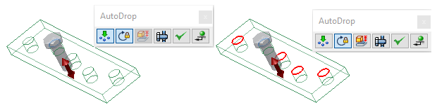

Pokud vyberete cílovou geometrii a funkce AutoDrop zjistí, že existuje možnost vložit více výskytů stejného členu, Na panelu nástrojů je k dispozici přepínač Vložit více
Chcete-li vložit jednu součást, spínač vypněte.
Chcete-li vložit všechny zvýrazněné cíle, spínač zapněte.
Pokud je cílová geometrie tvořena polem, můžete v závislosti na použití přepínače vložit pole komponent, několik komponent, nebo vložit jen jednu komponentu.
