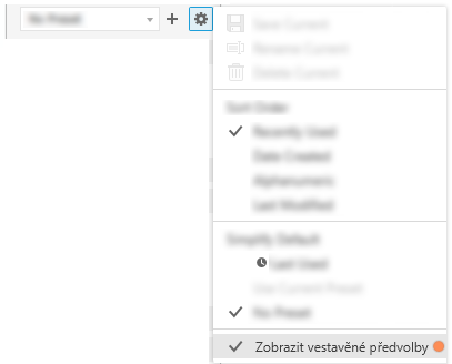

Hvězdička (*) u názvu předvolby, například *Předvolba 1, značí, že hodnota definice prvku byla změněna oproti uložené verzi. Upravenou předvolbu můžete uložit pomocí rozevíracího seznamu nastavení
, čímž nahradíte předchozí předvolbu, nebo možnosti
, čímž změny uložíte jako novou předvolbu.

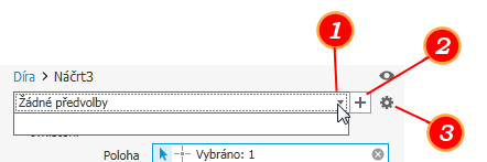

Klikněte na možnost
Vytvořit novou předvolbu a zadejte její název (případně stisknutím klávesy Enter přijměte výchozí název).

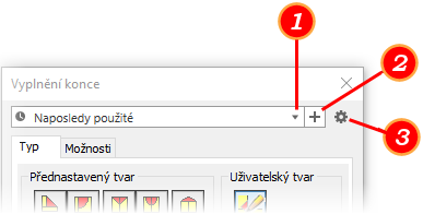

Předvolba Naposledy použité je tvořena parametry, které byly použity pro poslední umístěný prvek tohoto typu. Předvolba Naposledy použité se zobrazí v případě, že pro nově vytvářený prvek zatím žádná předvolba uložena nebyla. Předvolbu Naposledy použité můžete použít v nezměněné podobě nebo její hodnoty upravit. Změněnou předvolbu můžete kdykoli uložit jako novou, stačí kliknout na možnost
Vytvořit novou předvolbu a přijmout výchozí název nebo zadat nový. Nastavení naposledy použitých přetrvávají mezi relacemi.

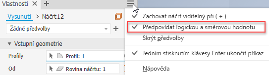

Možnosti výstupu booleovské operace se ukládají do předvoleb příkazů Vysunutí, Rotace, Tažení a Spirála. Pokročilé nastavení u příkazů Vysunutí a Rotace, Předvídat booleovskou operaci a směr, určuje, že má software předvídat výběr booleovské operace na základě profilu a těles v modelu. Nastavení přepíše možnost booleovské operace v předvolbě.
