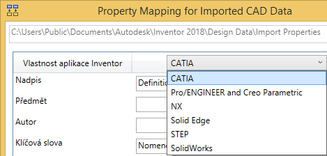

Popisuje postup snadného mapování vlastností aplikací CATIA, Pro/Engineer, Creo Parametric, NX, STEP, Solid Edge a Solidworks na standardní vlastnosti aplikace Inventor pomocí nástroje Mapování vlastností importovaných dat CAD.
Nástroj Mapování vlastností importovaných dat CAD je rozhraní pro úpravy souborů XML dat návrhů aplikací CATIA, Pro/Engineer, Creo Parametric, NX, STEP, Solid Edge a Solidworks ve složce Users
Veřejné
Veřejné dokumenty
Autodesk Inventor [verze]
Design Data
Import Properties.
- Nástroj Mapování vlastností importovaných dat CAD lze spustit jedním ze dvou způsobů:
- Klikněte na tlačítko Mapování vlastností v dolní části dialogu Import. Toto tlačítko je aktivní, pouze pokud importujete soubor aplikace CATIA, Pro/Engineer, Creo Parametric, NX, STEP, Solid Edge nebo soubor aplikace Solidworks do souboru sestavy.
- Klikněte na nabídku Start
Programy
Autodesk
Inventor [verze]
Nástroje
- V dialogu Mapování vlastností importovaných dat CAD klikněte na rozevírací nabídku a vyberte formát, na který chcete namapovat standardní vlastnosti aplikace Inventor. Když je nástroj pro mapování vlastností spuštěn z dialogu Import, ve výchozím nastavení je vybrán formát importovaného souboru.
- Podle potřeby přidejte nebo upravte hodnoty v textových polích vlastností. Vícenásobné hodnoty lze zadat jejich oddělením středníkem (;).
- Kliknutím na tlačítko Uložit uložte změněné hodnoty vlastností do aktualizovaného mapování.
