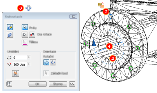

Příklad použití sítě a příkazu Přizpůsobit plochu sítě ve výkresu
Scénář: Máme sestavu se síťovou referenční geometrií s nízkým rozlišením. Ve výkresu sestavy potřebujeme kótu mezi středem díry síťové referenční geometrie a prvkem v komponentě tělesa, kterou jsme navrhli.
K síti s nízkým rozlišením nelze přidat poznámku v podobě osy díry, protože mozaikování je příliš hrubé. Jak tento problém s výkresem vyřešit?
  1. V modelu sítě použijte příkaz Přizpůsobit plochu sítě k vytvoření povrchů pro jednu montážní díru v poli, kterou potřebujeme pro referenční kótování.
  2. Pomocí příkazu Přizpůsobit plochu sítě vytvořte díru odlitku, jejíž osa bude použita pro pole.
  3. Spusťte příkaz Radiální pole a vyberte plochu montážní díry vytvořené v kroku 1.
  4. Klikněte na položku Osa rotace a vyberte povrch díry odlitku.
  5. Klikněte na tlačítko OK.
  6. Pomocí nástrojů výkresu nyní můžeme vytvořit kótu mezi sítí s objekty BREP a modelem tělesa součásti.
