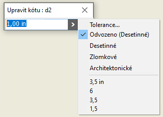

Úprava kót modelu přímo ve výkresu
  1. Klikněte pravým tlačítkem na kótu, kterou chcete změnit, a v nabídce vyberte možnost Upravit kótu modelu.
  2. Do textového pole zadejte novou kótu.
  3. Chcete-li změnit tolerance kóty, klikněte na dílčí panel v poli pro úpravu a vyberte možnost Tolerance….
Poznámka: Chcete-li vypnout možnost úprav kót modelu z výkresu, přejděte na kartu Nástroje panel Možnosti Možnosti aplikace kartu Výkres a zrušte výběr možnosti Povolit modifikaci součásti přímo z výkresů.
