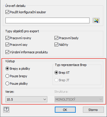

Možnosti exportu do souboru JT
Použití souboru konfigurace
Toto políčko zaškrtněte, pokud chcete použít předdefinovaný soubor, který obsahuje nastavení exportu pro část Výstup. Pomocí tohoto souboru můžete ovládat úroveň detailů a další nastavení, pokud výchozí možnosti exportu neposkytují požadované výsledky. Například můžete úpravou tětivových hodnot úrovně detailů ovlivnit větší prvky a úpravou úhlových hodnot ovlivnit menší prvky.
Poznámka: Zaškrtávací políčko Výrobní informace produktu není k dispozici pro sestavy.
Vzorový soubor CFG naleznete v umístění [jednotka]:\Users\Public\Documents\Autodesk\Inventor [verze]\Samples\Translation\[jazyk].
Konfigurační soubor podporuje úpravu následujících oblastí:
  • Brepy a plošky:
    • Brepy a plošky: includeBrep = true, includeGeom = true
    • Pouze brepy: includeBrep = true, includeGeom = false
    • Pouze plošky: includeBrep = false, includeGeom = true
  • Typ reprezentace Brep:
    • Brep XT: autoXtBrep = true
    • Brep JT: autoXtBrep = false. Poznámka: Typ Brep JT vyžaduje verzi 10.2 nebo starší.
  • Struktura: (k dispozici pouze pro sestavy)
    • Monolitická: structureOption = "MONOLITHIC" Tip: Sestava je uložena v jediném souboru JT.
    • Na součást: structureOption = "PER_PART" Tip: Hierarchie sestavy je uložena v jediném souboru JT a každá součást je uložena jako soubor JT v podadresáři.
    • Úplné rozložení: structureOption = "FULL_SHATTER" Tip: Každá komponenta sestavy je uložena v jedinečném souboru JT.
  • Verze: Verze 8.0 je například zapsána jako JtFileFormat = "80", verze 10.5 je zapsána jako JtFileFormat = "105".
Do exportovaného souboru zahrne data PMI, obvykle výrobní informace připojené k 3D modelu.
Výstup
Vyberte možnosti výstupu.
Pokud vyberete verzi 10.3 a vyšší, nebude možnost Brep JT dostupná.
Verze
Vyberte verzi formátu souboru k exportu.
Struktura
Tato možnost je k dispozici pouze pro sestavy. Určuje, jaký typ struktury se použije u exportovaného souboru a jaký počet souborů se vytvoří. Popis každého typu je uveden v předcházejících možnostech konfiguračního souboru.
