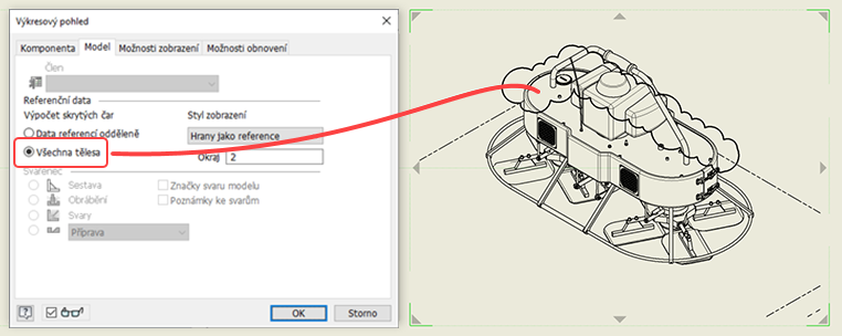

- Referenční data
Výpočet skrytých hran určuje, zda se mají vypočítat referenční data společně s daty modelu pro zobrazení skrytých hran.
- Data referencí odděleně – data referencí se pro zobrazení skrytých čar nevypočítají a jsou viditelná prostřednictvím dat modelu (viz vnitřní revizní obláček).
- Všechna tělesa – data referencí a modelů se pro zobrazení skrytých čar vypočítají a data referencí jsou skryta daty modelu (viz vnitřní revizní obláček).
Možnost Styl zobrazení nastaví styl pro vytváření stínovaných pohledů odkazovaných součástí. Výběr provedete kliknutím na šipku.
Možnost
Okraj nastaví množství oblasti mimo běžné hranice pohledu, které hranice pohledu rozšíří. Ovládá referenční geometrii zobrazenou v daném pohledu.
Tip: Součásti, u kterých je možnost Struktura rozpisky nastavená na Referenční, nebudou zahrnuty do vzorce pro vytvoření výchozí velikosti ohraničujícího kvádru zobrazení. Referenční součásti lze proto v zobrazeních výkresu oříznout. Chcete-li rozšířit ohraničující kvádr pohledu, zvyšte hodnotu Okraj.
