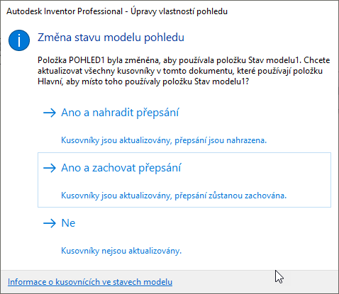

Kusovníky ve stavech modelu
Kusovník odkazuje na stav modelu a může být sdílen ve více listech. Když upravíte pohled a změníte stav zdrojového modelu, ovlivní to kusovníky odkazující na stav modelu původního pohledu.
Zobrazí se informační okno, kde se můžete rozhodnout, jak kusovníky vyřešit.
- Ano a nahradit přepsání Tuto možnost vyberte, pokud chcete, aby kusovníky odkazovaly na rozpisku nového stavu modelu a zrušily se existující hodnoty přepsání.
- Ano a zachovat přepsání Tuto možnost vyberte, pokud chcete, aby kusovníky odkazovaly na rozpisku nového stavu modelu a nadále používaly existující přepsání.
- Ne Tuto možnost vyberte, pokud kusovníky nechcete změnit.
