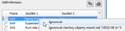

Tip: Dvojitým kliknutím na kolizi se můžete graficky zaměřit na konkrétní oblast kolize přiblížením určené kolize.
- Pokud je detekována kolize, zobrazí dialog Kolize:
