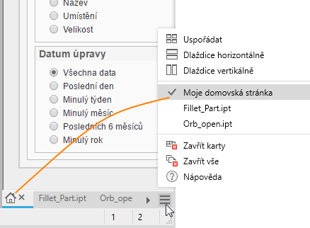

Dokumenty lze zobrazit v jednom nebo více oknech na jedné nebo více obrazovkách. Při spuštění aplikace Inventor se jako výchozí zobrazí okno Moje domovská stránka a na kartě se zobrazí tato ikona:
. Výchozí zobrazení můžete vypnout v možnostech aplikace na kartě Obecné. Nabídka karty dokumentů zobrazuje možnosti rozvržení okna a aktivní dokument.

Pomocí nabídky dokumentů na pravém konci panelu karet okna můžete vytvářet rozvržení oken.
Uspořádat – uspořádá všechny dokumenty v aktuálním okně do mřížky. Skupiny karet jsou rozděleny do jednotlivých dokumentů. Karta domovské stránky (výchozí) a všechny minimalizované dokumenty jsou ignorovány.
