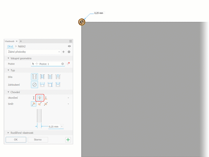

Prvek díry je zvláštní případ. Díry s ukončením typu Skrze vše vzorkují část tělesa, která je proražena počátečním prvkem. Pokud výsledek neodpovídá vašim představám, změňte ukončení na typ Vzdálenost.
