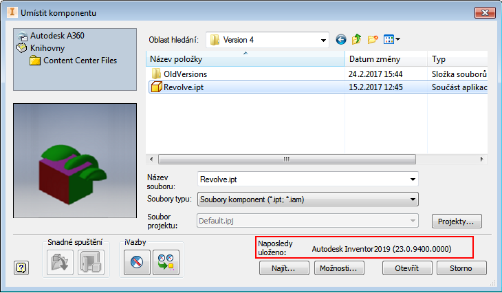

- Umístěte novější verzi souboru součásti do souboru sestavy: V souboru sestavy klikněte na pásu karet na kartu Sestavení
panel Komponenta
Umístit.
- Vyhledejte a vyberte novější soubor součásti (IPT), který chcete umístit. Zobrazí se verze aplikace Inventor, ve které byl soubor naposledy uložen.
- Volitelně můžete kliknutím na tlačítko Možnosti otevřít dialog Možnosti souboru a určit reprezentaci zobrazení návrhu. Klikněte na tlačítko OK.
- V dialogu Umístit komponentu klikněte na tlačítko Otevřít. Vytvoří se objemová a povrchová tělesa.

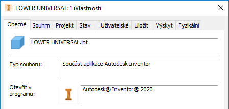

- K dispozici jsou iVlastnosti z novější součásti.

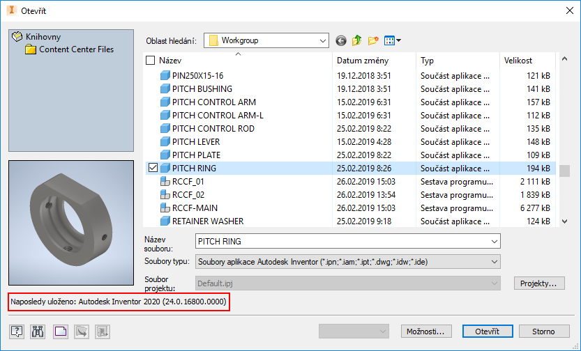

- Vyhledejte a vyberte novější soubor součásti (IPT), který chcete otevřít.
- Volitelně můžete kliknutím na tlačítko Možnosti otevřít dialog Možnosti souboru, určit reprezentaci zobrazení návrhu a potvrdit kliknutím na tlačítko OK.
- V dialogu Otevření souboru klikněte na možnost Otevřít. Vytvoří se objemová a povrchová tělesa.
