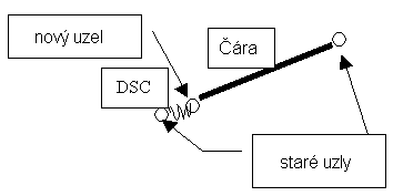

Algoritmus DSC umožňuje výpočet struktury s uvolněními.
Pro jakýkoliv nosník, pro který jste definovali jakýkoliv typ analýzy, s následujícími uvolněními:
Prováděny jsou následující operace:
Prvek DSC je dvouuzlový prvek, ve kterém jsou uzlové síly vytvářeny podle následujícího vzorce:
je dáno, že k = [ki], i=1, Ndl je vektor tuhosti přiřazený k určitým stupňům volnosti.
Matice tuhosti prvku má následující strukturu:
je dáno, že T je matice transformace z místní báze na globální, zděděná z tyčového prvku, a diag(k) je diagonální matice vytvořená z vektoru k.
Použití prvků DSC vám umožňuje definovat pružná uvolnění v nosníku.
