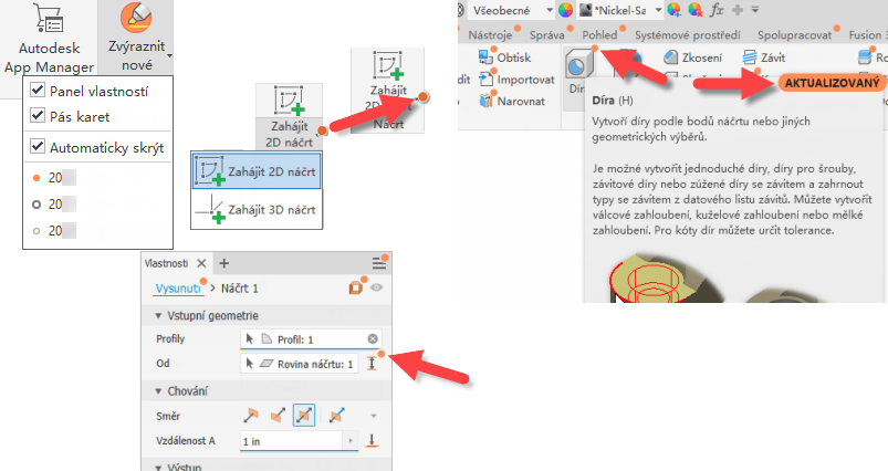

Pokud je vybrána možnost Pás karet, zobrazí se u nových a aktualizovaných příkazů značka. Pomocí značek můžete snáze identifikovat a objevovat nové nebo aktualizované příkazy. Zobrazení značek a verzi či aktualizaci, pro kterou se zobrazují, ovládáte vy.
V seznamu jsou kromě aktuální verze zobrazeny ještě tři předchozí verze. Pokud je například aktuální verze 2024, seznam zahrnuje verze 2023 až 2021.
Jak lze tuto funkci používat? Představte si, že jste používali starší verzi, například 2022, a přesunujete se k verzi 2024. Rádi byste věděli, co bylo od verze 2022 přidáno a aktualizováno. Vyberete verzi 2022 a u všech nových a aktualizovaných příkazů, verzí a aktualizací po verzi 2022 se zobrazí značka.
Zobrazení zvýrazňujících značek u nových nebo aktualizovaných příkazů a panelů vlastností
panelu Možnosti klikněte na možnost Zvýraznit nové
. Zobrazí se seznam verzí včetně aktualizací. Výchozím nastavením je Vypnuto.
Skrytí značek
Chcete-li značky skrýt, zrušte výběr možnosti Panel vlastností nebo Pás karet. Kdykoli je můžete opět zapnout, a osvěžit si tak své povědomí o nových nebo aktualizovaných příkazech.
Možnost Automaticky skrýt vypne zobrazení značek po prvním použití příkazu nebo možnosti. Díky této funkci budete při procházení nových či aktualizovaných příkazů vědět, které jste ještě nepoužili či neprozkoumali. Pokud chcete, aby značky zůstaly viditelné, možnost Automaticky skrýt vypněte.

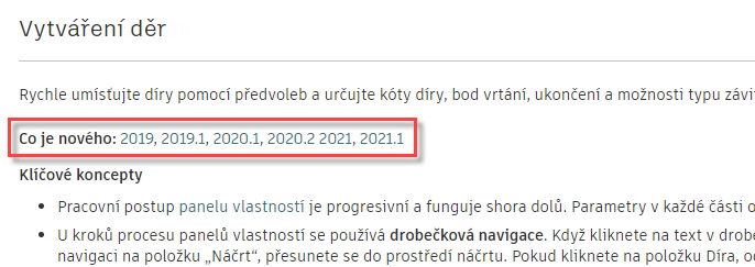

Výukový obsah pro nové a aktualizované příkazy
Na stránkách obsahu pro nové a aktualizované příkazy se zobrazuje odkaz vedoucí zpět na téma Co je nového. U odkazů se zobrazuje verze, ve které k související změně došlo.
