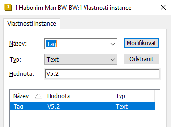

  1. V prohlížeči vyberte jednu nebo více instancí komponenty, klikněte pravým tlačítkem a výběrem položky Vlastnosti instance zobrazte dialog Vlastnosti instance.
  2. V dialogu Vlastnosti instance zadejte název a hodnotu požadované vlastnosti instance.
  3. Kliknutím na tlačítko Přidat přidejte vlastnost instance.
  4. V případě potřeby můžete přidat další vlastnosti instance.
    Tip: V seznamu Název vyberte název existující uživatelské iVlastnosti, abyste stejný název přiřadili k vlastnosti instance. Poté přepište uživatelskou iVlastnost na úrovni instance.
  5. Klikněte na tlačítko OK.

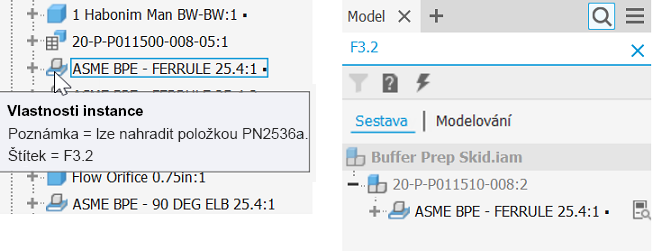

  6. Poznámka: V prohlížeči se vedle názvu instance zobrazí malá tečka. Označuje, že k dané konkrétní instanci byly přiřazeny vlastnosti instance. Přesunutím kurzoru nad ikonu komponenty zobrazíte místní nápovědu. V té se zobrazují přiřazené vlastnosti instance. Vlastnosti instance můžete vyhledat pomocí vyhledávání v prohlížeči.

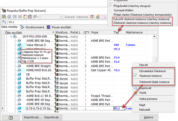

Přiřazení vlastností instance pomocí dialogu Rozpiska
Na kartě Data modelu v dialogu Rozpiska se vždy zobrazují všechny řádky, které obsahují vlastnosti instance. Chcete-li zobrazit řádky instancí na kartách Strukturované nebo Pouze součásti, zrušte zaškrtnutí možnosti Sloučit řádky instancí v dialogu Nastavení sloučení řádků čísla součásti. Pole s ikonou řádku vlastnosti instance má modrozelené pozadí. Hodnoty vlastností instance jsou modré. Přesunutím kurzoru nad ikonu komponenty zobrazíte místní nápovědu. V té se zobrazují přiřazené vlastnosti instance.
  1. Na pásu karet klikněte na kartu Sestava panel Správa Rozpiska .
  2. V dialogu Rozpiska klikněte na možnost Přidat sloupce uživatelské iVlastnosti.
  3. Vyplňte název vlastnosti a klikněte na tlačítko OK.
  4. Po přidání nového sloupce vyberte jedno nebo více polí hodnot v daném konkrétním sloupci. Poté přepište uživatelskou iVlastnost na úrovni instance a vyplňte hodnoty vlastností instance.
  5. Vyberte jedno nebo více prázdných polí hodnot v jednom sloupci, klikněte pravým tlačítkem a vyberte možnost Vlastnost instance.
  6. Dvakrát klikněte na pole hodnoty a vyplňte hodnotu.
  7. Poznámka: Můžete také kliknout pravým tlačítkem na konkrétní sloupec a vybrat možnost Vytvořit vlastnost instance (všechny instance). Každá hodnota v tomto sloupci je nyní automaticky hodnotou vlastnosti instance.

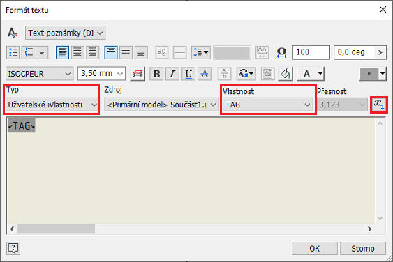

Zobrazení vlastností instance jako poznámek s odkazem
  1. Na pásu karet klikněte na kartu Poznámka panel Poznámky Text s odkazem .
  2. Vyberte bod ukotvení v geometrii.
  3. Kliknutím umístěte koncový bod odkazové čáry.
  4. V dialogu Formát textu vyberte v seznamu Typ možnost Uživatelské iVlastnosti.
  5. V seznamu Vlastnost vyberte požadovanou vlastnost instance.
  6. Klikněte na tlačítko Přidat.
  7. V případě potřeby můžete do poznámky přidat další hodnoty vlastností instance.
  8. Kliknutím na tlačítko OK uzavřete dialog Formát textu.
  9. Poznámka: Pokud má instance komponenty vlastnost instance a iVlastnost se stejným názvem, zobrazí se v poznámce s odkazem hodnota vlastnosti instance. Hodnoty vlastností instance mají vyšší prioritu než hodnoty uživatelských iVlastností.

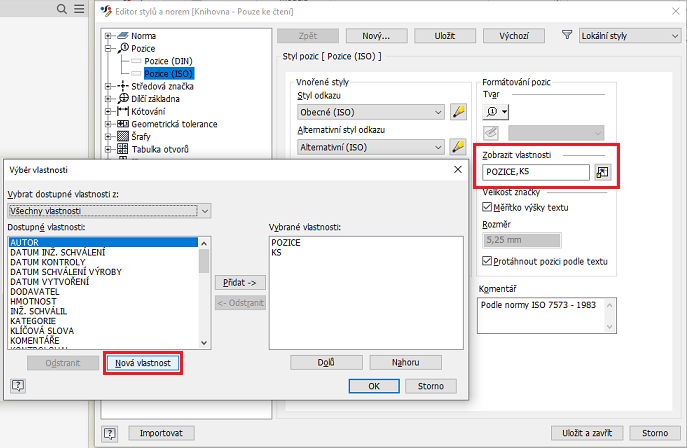

Zobrazení vlastností instance v pozicích
  1. Na pásu karet klikněte na kartu Poznámka panel Tabulka Pozice.
  2. V grafickém okně vyberte geometrii komponenty, ke které chcete pozici připojit.
  3. Posuňte kurzor a kliknutím přidejte vrchol odkazu.
  4. Klikněte pravým tlačítkem a vyberte možnost Pokračovat.
  5. Pokračujte v umísťování pozic. Jakmile skončíte, klikněte pravým tlačítkem a poté klikněte na tlačítko Storno.
  6. Klikněte pravým tlačítkem na pozici a vyberte možnost Upravit styl pozice.
  7. V dialogu Editor stylů a norem v části Zobrazení vlastnosti klikněte na položku Výběr vlastnosti.
  8. V dialogu Výběr vlastnosti klikněte na tlačítko Nová vlastnost.
  9. Vyplňte název vlastnosti instance a klikněte na tlačítko OK.
  10. Klikněte na tlačítko OK a poté kliknutím na tlačítko „Uložit a zavřít“ zavřete dialog Editor stylů a norem.

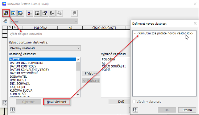

Zobrazení vlastností instance v kusovnících
V kusovníku se zobrazují data, která máte v rozpisce.
  1. Na pásu karet klikněte na kartu Poznámka panel Tabulka Kusovník.
  2. Nastavte u kusovníku požadované možnosti a umístěte jej do listu výkresu.
  3. Dvakrát klikněte na kusovník a klikněte na možnost Výběr sloupce.
  4. V dialogu Výběr sloupce kusovníku klikněte na tlačítko Nová vlastnost.
  5. Vyplňte název vlastnosti instance a klikněte na tlačítko OK.
