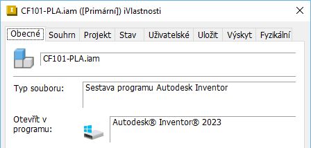

Odkazujte na soubory sestav, které jsou o rok novější než verze, ve které pracujete.
K odkazování v souboru o rok novějším než verze, ve které pracujete, je nutné nainstalovat nejnovější aktualizace. Aktualizace lze stáhnout pomocí aplikace Autodesk Desktop App nebo prostřednictvím webové stránky https://manage.autodesk.com. Aktualizace nebudou k dispozici pro starší verze aplikace Inventor, které již nejsou podporovány.

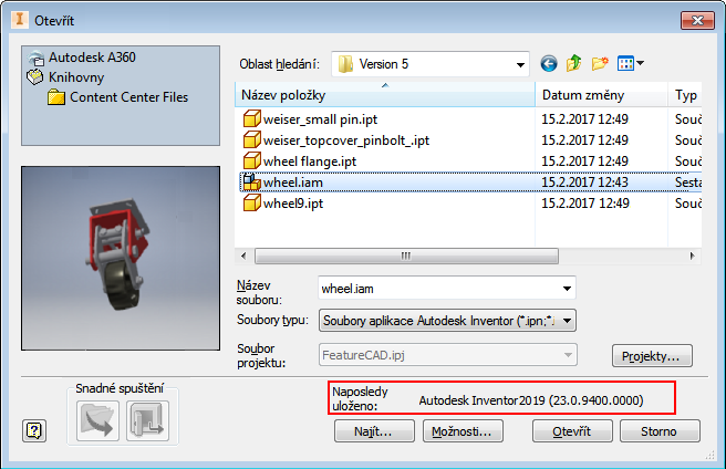

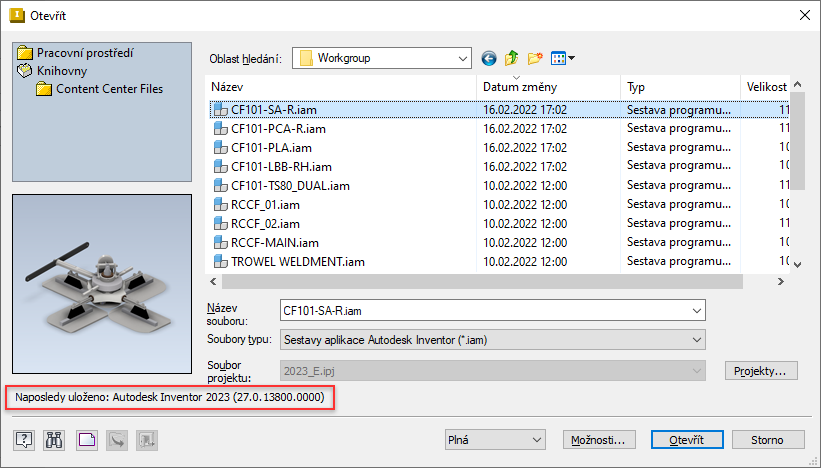

- Vyhledejte a vyberte novější soubor sestavy (IAM), který chcete otevřít.
- Volitelně můžete kliknutím na tlačítko Možnosti otevřít dialog Možnosti souboru a určit reprezentaci zobrazení návrhu a polohovou reprezentaci. Klikněte na tlačítko OK.
- V dialogu Umístit komponentu klikněte na tlačítko Otevřít. Vytvoří se objemová a povrchová tělesa.

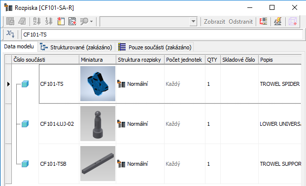

- Rozpiska zobrazuje odkazované komponenty v sestavě.
- K dispozici jsou iVlastnosti z novějších součástí.

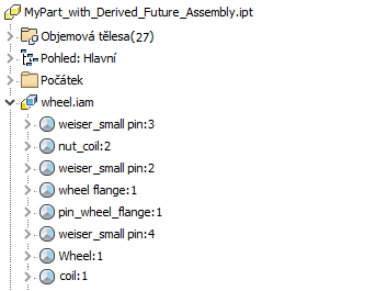

Výsledný soubor
- V prohlížeči se zobrazí odkazovaný novější soubor.
- Prvek odvozené sestavy lze upravovat.
