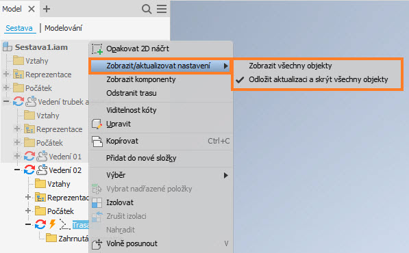

Po provedení změn ve standardní sestavě, trasách a vedeních a v polohových reprezentacích aplikace Autodesk Inventor budou výchozí nastavení sestavy trubek a potrubí automaticky aktualizována. Pro ušetření času při aktualizování můžete odložit automatické aktualizace komponent trubek, potrubí a hadic pro jednotlivá vedení a trasy. Před novým obsazením si můžete prohlédnout vliv změny na jednotlivou trasu.

Následující obrázek ukazuje nastavení zobrazení, ke kterým se dostanete prostřednictvím místní nabídky trasy.
Umožní aktualizaci celého vedení potrubí nebo určených tras. Když je zvolena možnost Zobrazit všechny objekty, zobrazí se sdružené trasy a vedení jako obsazené a automaticky reagují na změny. Toto nastavení je výchozí, když se do sestavy primárních vedení přidávají nové trasy a vedení.
Odloží automatické aktualizace pro celé vedení potrubí nebo pro určené trasy. Když je vybrána možnost Odložit aktualizaci a skrýt všechny objekty, zobrazí se asociované trasy a vedení jako osy. Základní komponenty jsou skryty a nereagují na změny.
Odložená trasa je v prohlížeči označena ikonou blesku.
