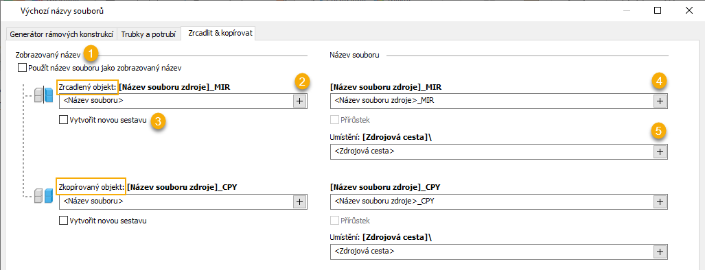

Určete, jak příkaz Zrcadlit a kopírovat vytváří soubory a složky.
  1. Použití názvu souboru pro název uzlu prohlížeče: Vyberte možnost Použít název souboru jako zobrazovaný název. Chcete-li přizpůsobit název uzlu prohlížeče, zrušte zaškrtnutí příslušného políčka.
  2. Konfigurace způsobu pojmenování: Klikněte na znaménko plus a proveďte výběr. Pokud chcete název dále přizpůsobit, klikněte na znaménko plus znovu.
  3. Vytvoření nového souboru sestavy, který obsahuje zrcadlené nebo zkopírované položky: Zaškrtněte políčko Vytvořit novou sestavu.
  4. Určení názvu souboru: Klikněte na znaménko plus a proveďte výběr. Pokud chcete název dále přizpůsobit, klikněte na znaménko plus znovu. Pokud chcete vytvořit další složky, klikněte na znaménko plus ještě jednou.
    Pokud vyberete možnost Přírůstek, budou soubory číslovány vzestupně. Pokud jste dříve ručně změnili název, bude přepsán.
    Poznámka: Tato možnost je povolena pouze v případě, že název souboru nemá předponu ani příponu.
  5. Určení cesty ke složce: Klikněte na znaménko plus a proveďte výběr. Pokud chcete cestu dále přizpůsobit, klikněte na znaménko plus znovu.
