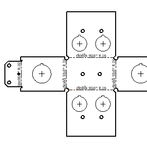

Poznámky ohybu
Poznámky ohybu přidávají výrobní informace k ohybu plechu, stáčenému profilu a kosmetickým osám. Poznámky ohybu lze přidat k pohledům rozvinu plechových součástí.
Poznámka ohybu je asociovaná s vybranou osou ohybu. Výchozí umístění poznámky ohybu je nad vybranou osou ohybu. To připevňuje text poznámky ke středu osy a odsazuje ho o hodnotu původního odsazení v okně Kótovací styl.
Poznámky razníku
Poznámka razníku obsahuje data související s prvkem razníku: ID razníku, úhel, směr, hloubku, popis množství a tak dále.
Poznámky razníku lze přidat k pohledům rozvinu plechových součástí.
