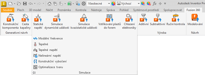

  1. Až bude váš model připraven a v příslušném stavu, klikněte v prostředí součásti nebo sestavy na kartu Fusion 360. Dostupné nástroje se aktivují podle typu dokumentu.
  2. Na pásu karet klikněte na studii nebo proces, který chcete použít k získání návrhu.
    Poznámka: Aplikace Inventor podporuje předvýběr těles pro tento proces. Změňte prioritu výběru na prioritu součástí a poté vyberte součásti.

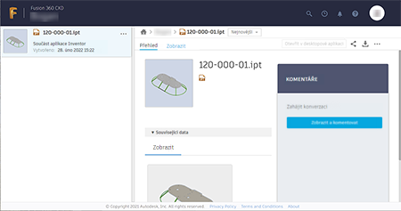

    Soubor IPT aplikace Inventor je viditelný ve službě Fusion Team. Při otevření v aplikaci Fusion 360 se vygeneruje asociovaný soubor .F3D.

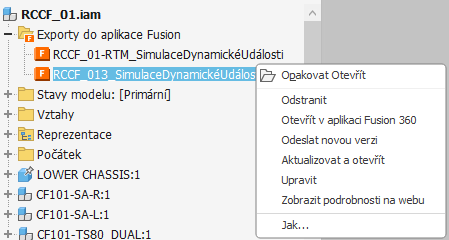

Později, když se model aplikace Inventor změní, můžete aktualizovat připojený model a znovu spustit všechny studie s aktualizovanými daty. Chcete-li zobrazit komponenty zahrnuté v datové sadě exportů do aplikace Fusion, vyberte uzel ve složce. Komponenty se zvýrazní v prohlížeči a na kreslicí ploše.
V místní nabídce uzlu prohlížeče máte následující možnosti:
  • Odstranit: Odstraní uzel, a přeruší tak všechna přidružení a spojení s verzí dat v aplikaci Fusion.
  • Možnost Otevřít v aplikaci Fusion 360 otevře model aplikace Fusion 360 v pracovním prostoru asociovaném s příkazem, který uzel vytvořil. Pokud se model od odeslání do aplikace Fusion změnil, budete upozorněni, že model aplikace Inventor a exportovaný soubor do aplikace Fusion 360 nejsou synchronizovány. Před otevřením modelu aplikace Fusion 360 máte možnost jej aktualizovat.
  • Příkaz Odeslat novou verzi vytvoří novou verzi souboru IPT aplikace Inventor s použitím aktuálního pohledu a stavu modelu. Nový soubor F3D vygenerujete otevřením aktualizovaného modelu v aplikaci Fusion 360. Studie se automaticky znovu nespouštějí. Tato možnost je aktivní pouze v případě, že v modelu byly provedeny změny.
  • Možnost Aktualizovat a otevřít aktualizuje vybraný model aplikace Fusion 360 a otevře jej v příslušném pracovním prostoru aplikace Fusion 360. Tato možnost je aktivní pouze v případě, že v modelu byly provedeny změny.
  • Upravit: Viz níže.
  • Možnost Zobrazit podrobnosti na webu otevře službu Fusion Team s aktivními daty aplikace Fusion 360.
