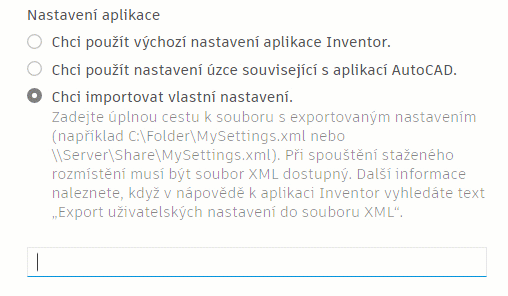

Možnost 3: Chci importovat uživatelské nastavení.
Importuje nastavení přizpůsobených možností aplikace ze souboru XML vytvořeného v dialogu Možnosti aplikace. Tato možnost umožňuje spravovat nastavení možností aplikace jejich uložením a aplikováním ve formě pojmenovaného souboru.
Import vlastních nastavení: Zadejte úplnou cestu a název souboru XML, který obsahuje vaše exportovaná nastavení. Tento soubor musí být při spuštění staženého rozmístění dostupný v uvedeném umístění.
