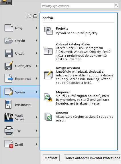

Použití příkazu Migrovat:
  1. Otevřete soubor, který byl vytvořen ve starší verzi aplikace Autodesk Inventor.
  2. Klikněte na nabídku Soubor > Správa > Migrovat.
Příkaz Migrovat je k dispozici pouze tehdy, pokud aktuální soubor ještě nebyl migrován.
