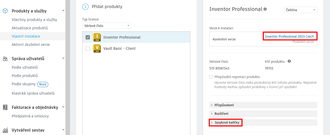

V levém podokně přejděte k části Uživatelská instalace, vyberte verzi aplikace Inventor, rozbalte rozevírací seznam Jazykové balíčky a vyberte jazykové balíčky k instalaci.

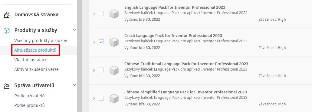

Případně přejděte v levém podokně k části Aktualizace produktu a jazykové balíčky k instalaci vyberte zde.
