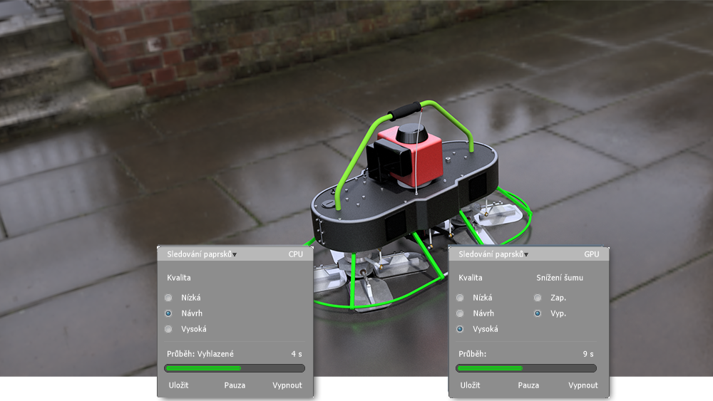

Sledování paprsků GPU
Ve verzi Inventor 2023 byla oznámena předběžná podpora sledování paprsků GPU. Od té doby byla implementována zpětná vazba a další vylepšení. V této verzi je oficiálně vydána funkce sledování paprsků GPU. Pokud má váš počítač kompatibilní jednotku GPU, bude povolena možnost Možnosti aplikace karta Hardware Sledování paprsků. Chcete-li používat sledování paprsků GPU, vyberte ji. Pokud počítač nemá k dispozici kompatibilní jednotku GPU, tato možnost nebude povolena.
Mezi rendrováním pomocí CPU a GPU můžete přepínat pomocí popsané možnosti.
Nastavení kvality je stejné pro obě možnosti a GPU poskytuje další možnost pro snížení šumu.
Další informace naleznete v částech Sledování paprsků GPU a Práce se sledováním paprsků.

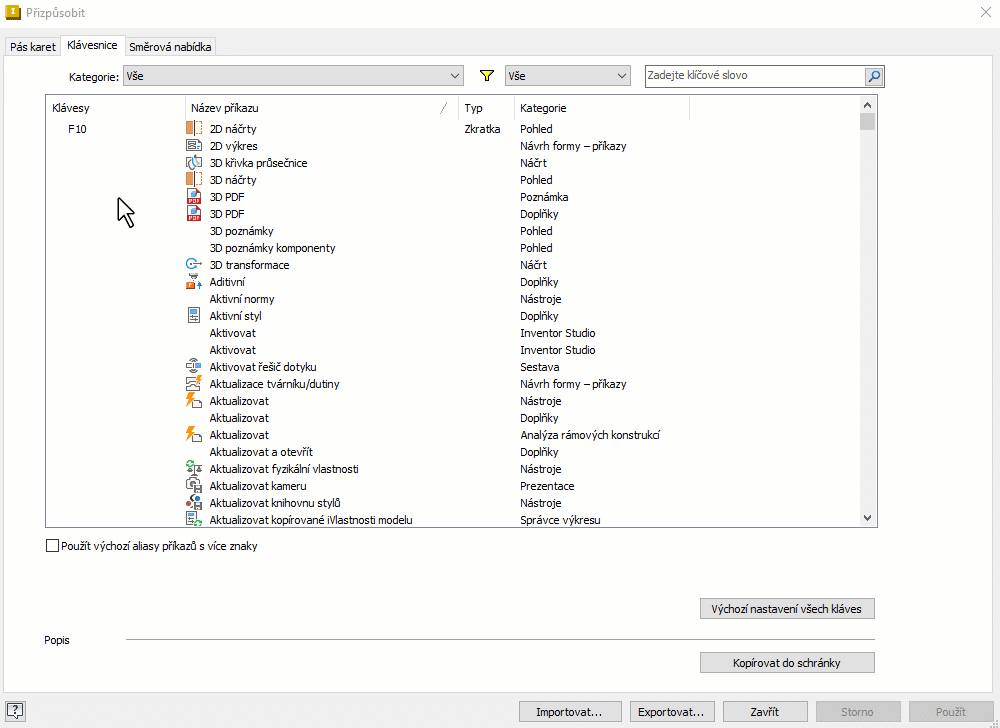

Přizpůsobení klávesových zkratek nyní s vyhledáváním
Při nastavování uživatelských klávesových zkratek můžete pomocí příkazu vyhledávání rychle najít příkazy.
Další informace naleznete v části Práce s uživatelskými aliasy a klávesovými zkratkami příkazů.

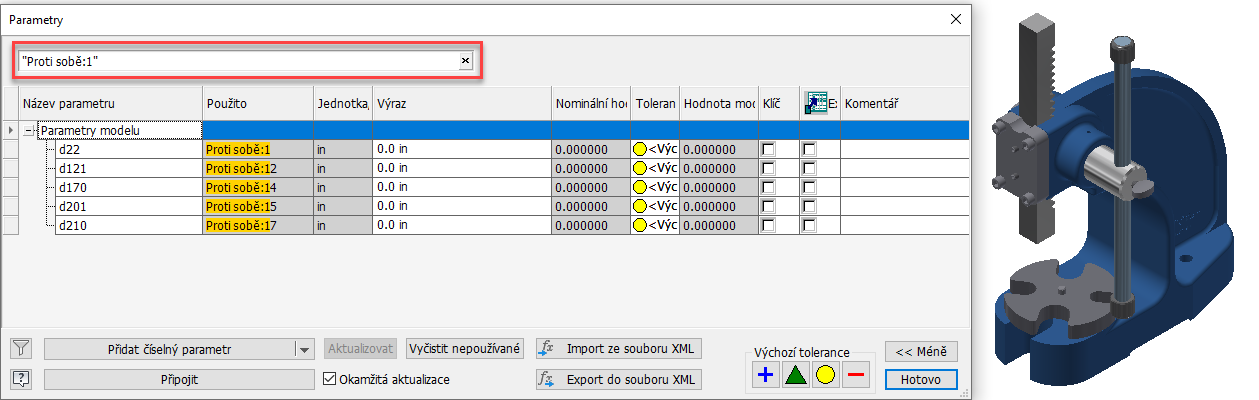

Vyhledávání v dialogu Parametry
Nyní můžete rychle najít parametry pomocí nového vyhledávacího pole přidaného do horní části dialogu Parametry. Výsledky vyhledávání se automaticky aktualizují podle toho, jak budete určovat kritéria vyhledávání a zvýrazníte odpovídající vyhledávání. Vyhledávání se provádí ve všech polích parametrů a můžete například podle potřeby kombinovat různá kritéria vyhledávání nebo omezit vyhledávání, například v požadovaném sloupci.
Další informace naleznete v části Práce s parametry v modelech.
Další informace o dostupných možnostech vyhledávání naleznete v tématu nápovědy Možnosti vyhledávání – reference.

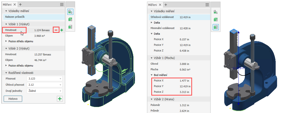

Vylepšení měření
U příkazu Měření byla v této verzi provedena následující vylepšení:
Další informace naleznete v části Měření vzdálenosti, délky, úhlu, smyčky nebo plochy v modelech nebo výkresech.

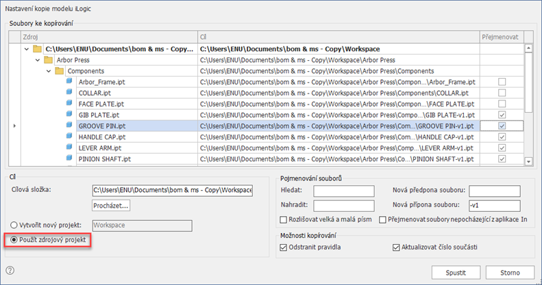

Opakované použití souborů
Nyní je možné znovu použít soubory bez jejich kopírování a vytvoření nového projektového souboru. Pokud je cílová složka stejná jako zdrojová složka, vyberte v dialogu nastavení nástroje Copy Design v modulu iLogic možnost „Použít zdrojový projekt“ a zadejte požadovanou předponu nebo příponu, případně přejmenujte soubory pomocí možností Vyhledat a Nahradit. Poté zrušte zaškrtnutí možnosti Přejmenovat u konkrétních souborů, které nechcete přejmenovat.
