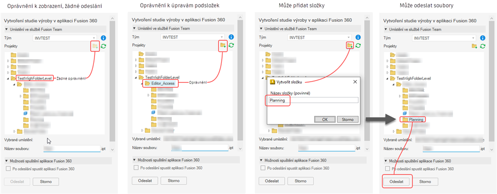

Exporty do aplikace Fusion – oprávnění na úrovni složek
Oprávnění na úrovni složek vylepšují spolupráci mezi aplikací Inventor a službou Fusion. To umožňuje vlastníkům projektů, aby ostatním pracovníkům na projektu dovolili přidávat podsložky a odesílat soubory k použití s nástroji aplikace Fusion 360, například s nástroji pro generativní návrh, simulaci a výrobu.
