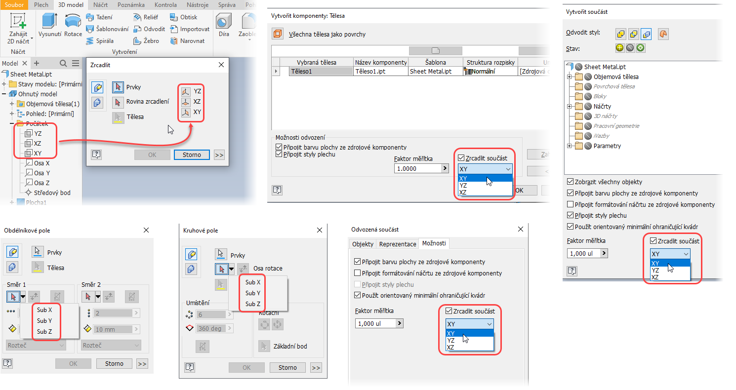

Uživatelské názvy přiřazené k pracovním prvkům počátku jsou nyní rozpoznány a vyplňují různé dialogy, například Zrcadlit, Vytvořit komponenty, Vytvořit součást, Obdélníkové/Kruhové pole a Odvozená součást.

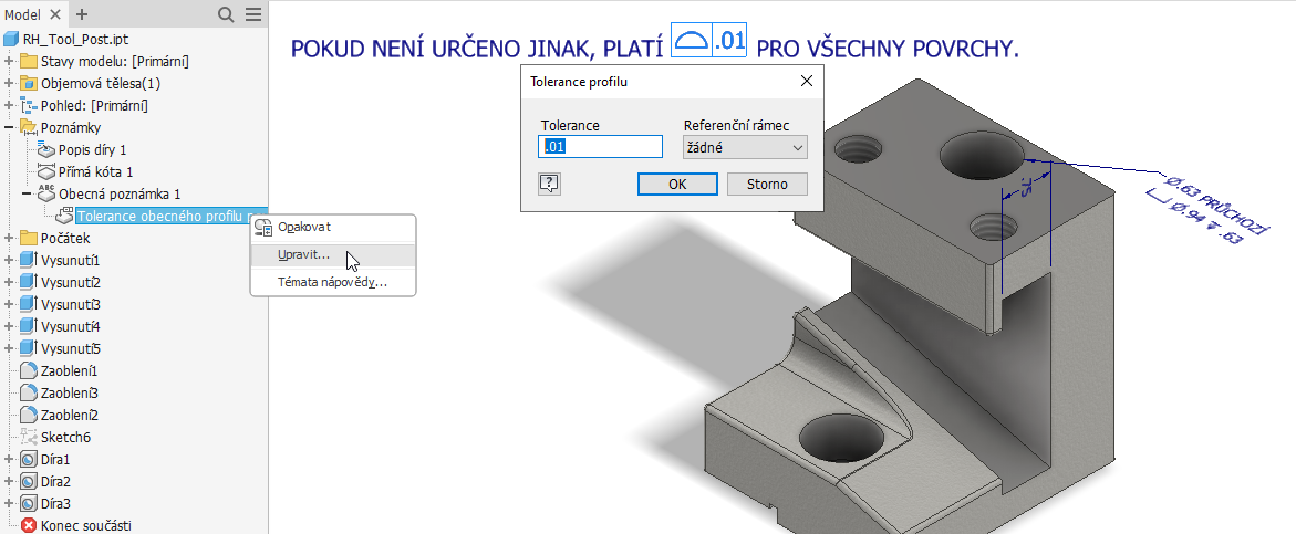

Popis tolerance obecného profilu povrchu
Uzel prohlížeče poznámek podporuje dvojité kliknutí pro úpravu hodnot poznámek. Pro stejný účel má také místní nabídka možnost Upravit.
Další informace naleznete v části Práce s textem a odkazy.

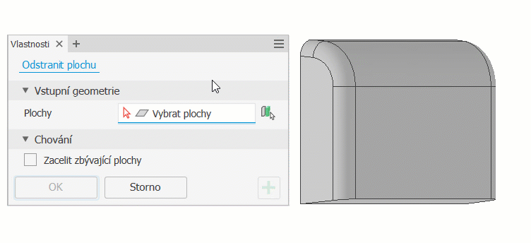

Stav posledního použití možnosti Zacelit zbývající plochy se nyní ukládá i při zrušení dialogu. Vyberte jej jednou a od tohoto okamžiku je stav uložen. Výchozí nastavení je „nevybráno“.
Další informace naleznete v části Odstranění plochy.

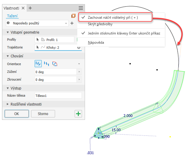

Při použití příkazu Tažení máte možnost zachovat náčrt trajektorie viditelný, když k vytvoření segmentu tažení použijete možnost Použít. Na panelu vlastností Tažení v nabídce rozšířených nastavení vyberte možnost Zachovat náčrt viditelný při ( + ).
Další informace o prvcích tažení naleznete v části Vytváření tažení.
Další informace o panelech vlastností naleznete v části Panely vlastností.

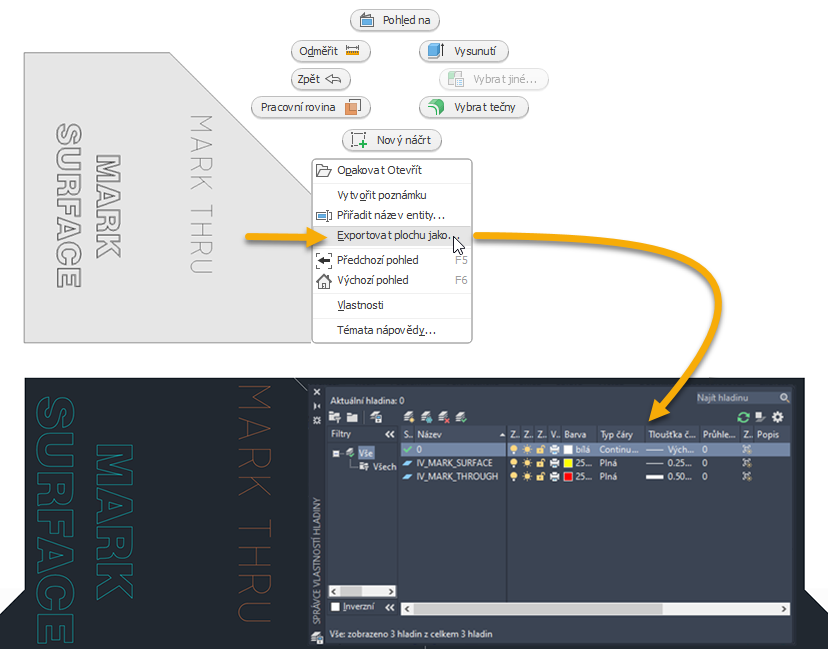

Při použití příkazu Exportovat plochu jako k exportu ploch s prvky značek do souboru DXF jsou nastavení hladiny Styl značky v souboru DXF zachována.
Další informace naleznete v části Export ploch a rozvinů plechu.

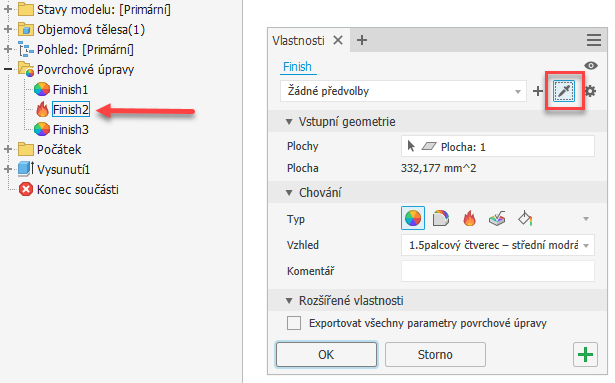

Kapátko vlastnosti
Nově přidané kapátko vlastnosti umožňuje znovu použít nastavení z existujících povrchových úprav tím, že je vyberete ve scéně nebo v prohlížeči. Je možné vybrat pouze povrchové úpravy ze stejné komponenty. Příkaz uvidíte jen tehdy, když je povolená možnost Předvolby.

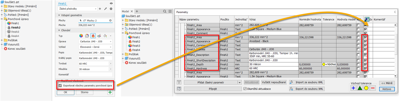

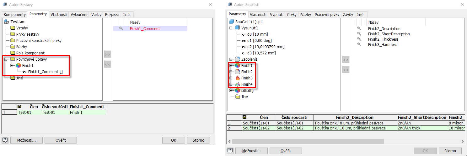

Export všech parametrů
Nyní je snadnější vybrat všechny parametry povrchové úpravy k exportu najednou. Do části Rozšířené vlastnosti na panelu vlastností bylo přidáno zaškrtávací políčko Exportovat všechny parametry povrchové úpravy. Pokud je tato možnost vybrána, všechny parametry povrchové úpravy se automaticky vyberou k exportu do uživatelských iVlastností.
Podpora iKomponent
Parametry prvku Povrchová úprava lze nyní zaznamenat v iSoučásti nebo iSestavě pomocí pracovních postupů publikování.
Chyby nebo neplatný zdrojový soubor povrchových úprav
Pokud zdrojový soubor povrchových úprav (Finish.xml) obsahuje chyby, je neplatný nebo úplně chybí, zobrazí se chybová zpráva a upravit nebo použít lze pouze existující typy povrchových úprav v existující povrchové úpravě. Není možné použít žádné jiné typy povrchových úprav. Můžete však použít kapátko vlastnosti k opakovanému použití nastavení z existujících povrchových úprav.
