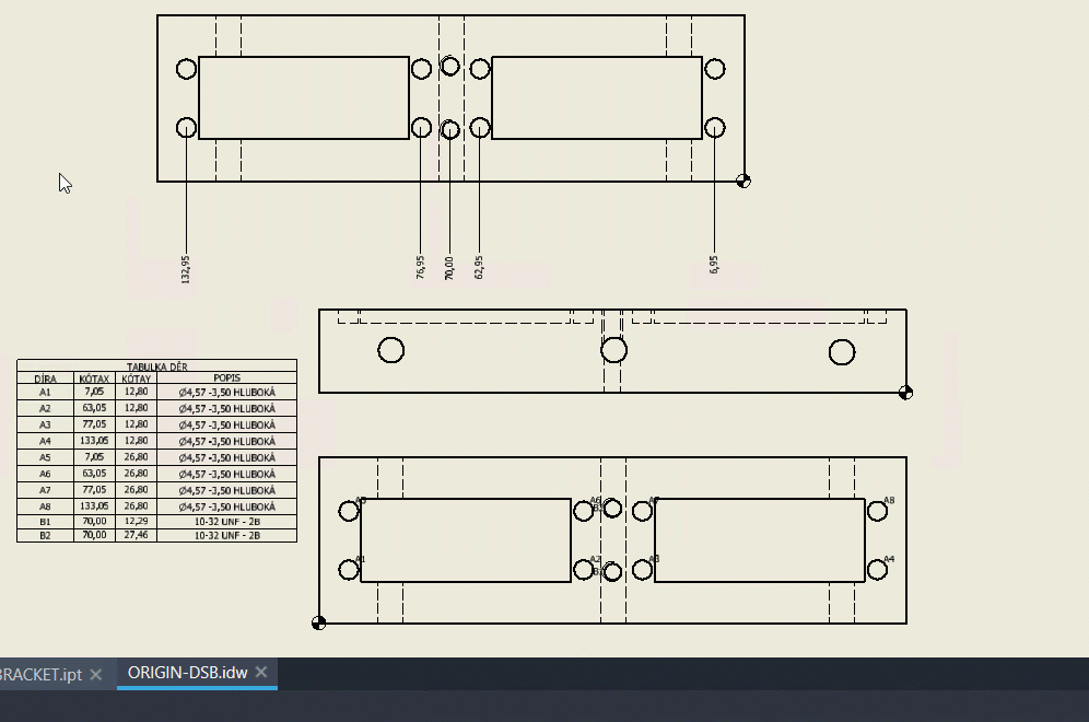

Označení počátku
Označení počátku lze nyní odstranit. Pokud kóty používají označení počátku, budou také odstraněny. Před provedením akce se zobrazí výzva s výstrahou ohledně odstranění kóty.
Odstranit označení počátku použité s položkami:
  1. Staniční kóty
  2. Tabulky děr
  3. Nebo označení počátku samo o sobě
  4. Sady staničních kót, pokud je vybrána možnost Kótovací styl karta Možnosti Označení počátku.
Další informace naleznete v částech Označení počátku a Změna pozice nebo vzhledu označení počátku nebo jeho odstranění.
