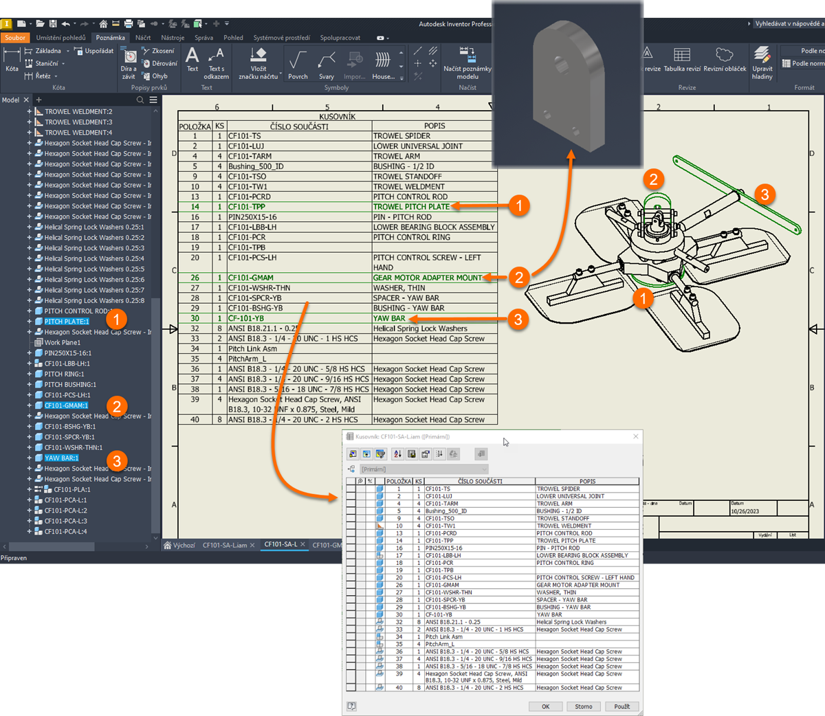

Podívejte se na vylepšení prostředí výkresu.
Další informace naleznete v části Kusovníky.

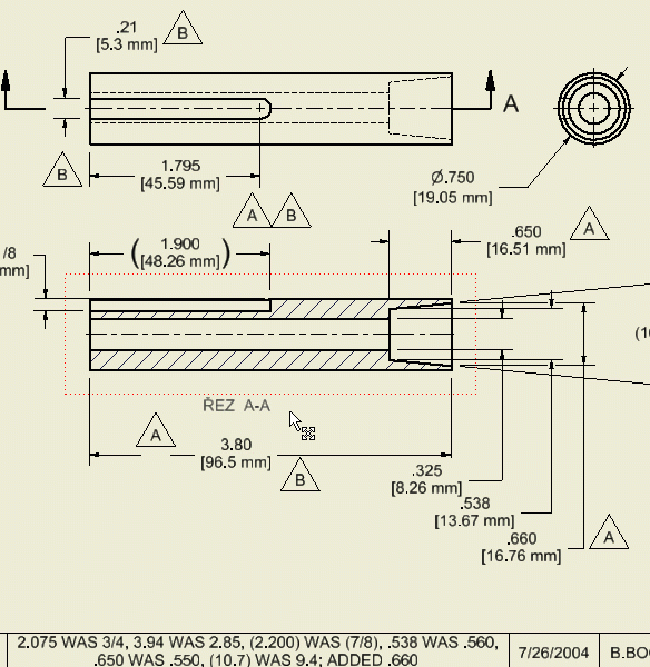

Popisky výkresových pohledů lze přemístit do výchozího umístění. Klikněte pravým tlačítkem na výkresový pohled a vyberte možnost Obnovit popisek pohledu.
Další informace naleznete v části Práce s výkresovými pohledy.

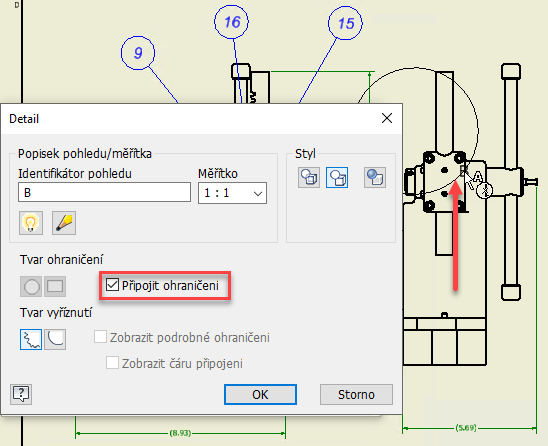

Zafixování detailního pohledu
Nyní je velmi snadné zafixovat během vytváření detailní pohled k bodu. V dialogu Detailní pohled zaškrtněte nově přidané políčko Připojit ohraničení a vyberte bod, ke kterému chcete detailní pohled zafixovat.
Další informace naleznete v části Vytváření a úprava detailních pohledů.
