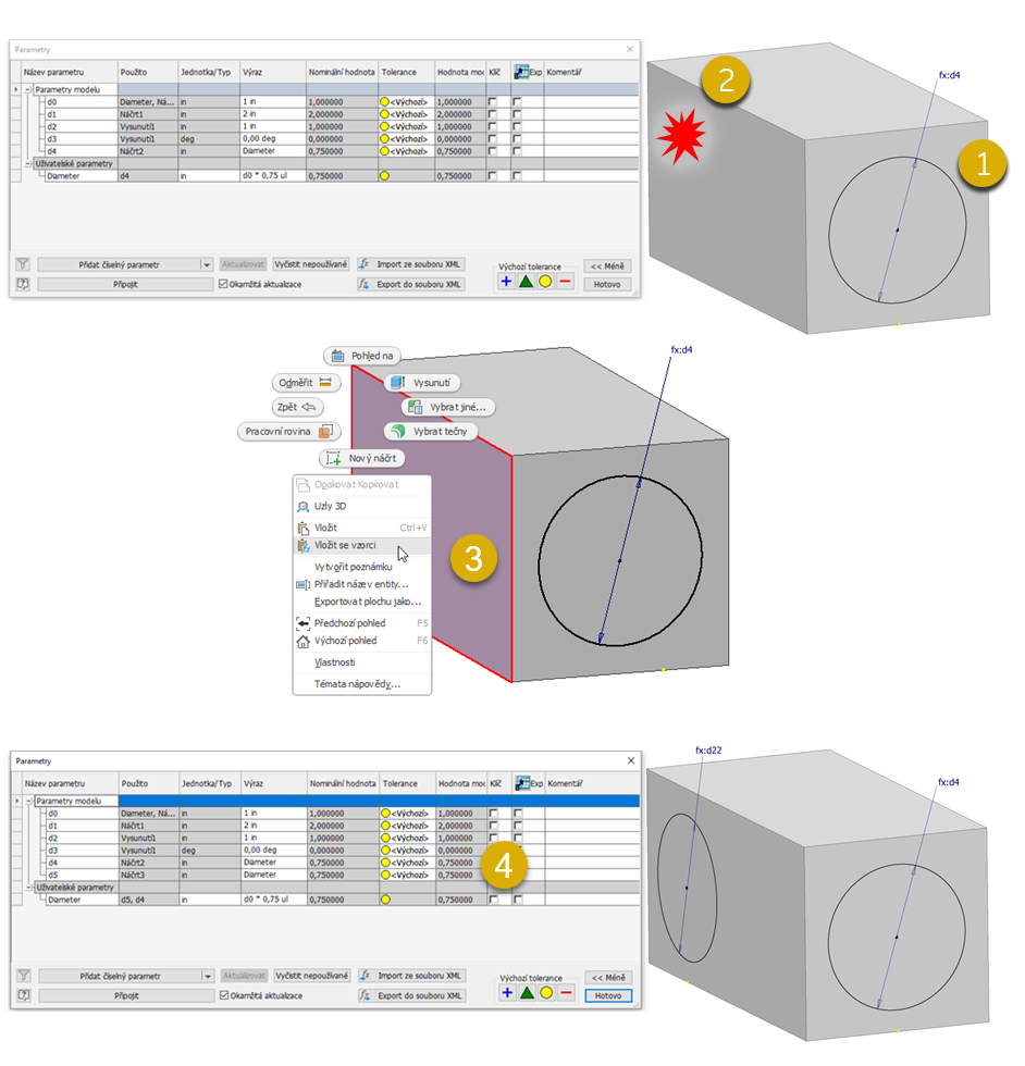

Vložit se vzorci
Při vkládání zkopírovaného náčrtu nyní místní nabídka obsahuje možnost Vložit se vzorci. Uživatelem definované parametry jsou zahrnuty v akci vložení. Parametry asociované se zdrojovým náčrtem jsou kopírovány a vkládány bez duplikování. Možnost Vložit se vzorci je podporována pouze v rámci stejného dokumentu, ne ve všech dokumentech.

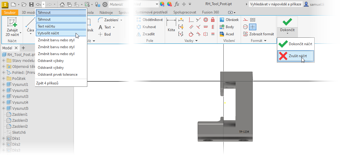

Zrušit náčrt
Toto vylepšení ovlivňuje všechny pracovní postupy 2D a 3D náčrtu bez ohledu na typ dokumentu. U výkresů to zahrnuje rohová razítka, náčrty pohledů, náčrty listů, náčrty značek a rámečky. U součástí jsou zahrnuty bloky náčrtů.
Po zahájení nebo úpravě náčrtu se pomocí příkazu Zrušit náčrt načte na pás karet příkaz Dokončit náčrt.
Příkaz Zrušit náčrt je ekvivalentem vrácení všech akcí zpět do bodu před vytvořením nebo aktuální úpravou náčrtu. V seznamu Zpět/Znovu jsou uvedeny příslušné akce.

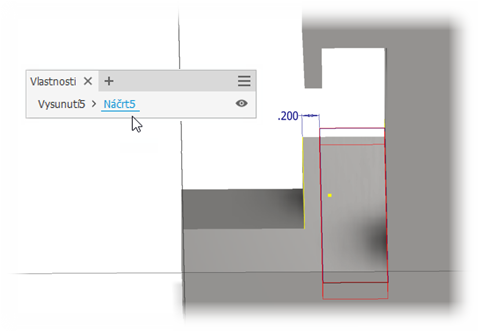

Pokud upravujete náčrt pomocí drobečkové navigace prvku, úprava prvku bude zrušením náčrtu ukončena.
