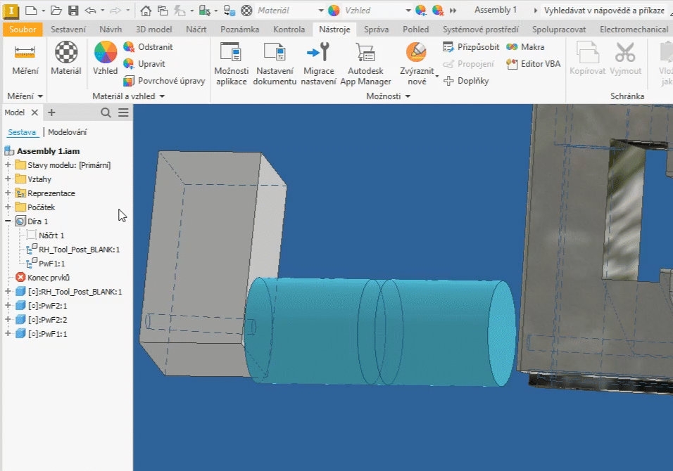

Prvky sestavy
Možnost přidání dílu do prvku sestavy nebo prvku přípravy svařence byla rozšířena tak, aby podporovala vícenásobný výběr dílů. Navíc podporuje výběr oknem. Klikněte pravým tlačítkem na prvek, vyberte možnost Přidat účastníky a vyberte komponenty, které se budou podílet na prvku.
Další informace naleznete v části Přidání nebo odebrání dílů prvků sestavy.

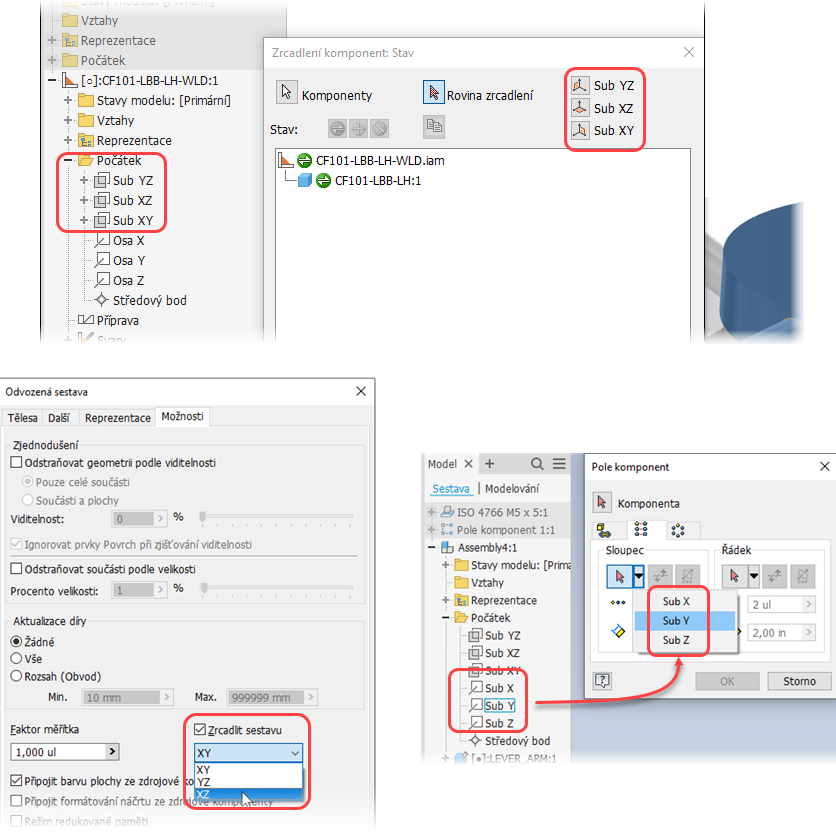

Pracovní prvky počátku
Uživatelské názvy přiřazené k pracovním prvkům počátku jsou nyní rozpoznány a vyplňují různé dialogy, které se používají pro příkazy, například Zrcadlit komponenty, Pole komponent a Odvozená sestava.

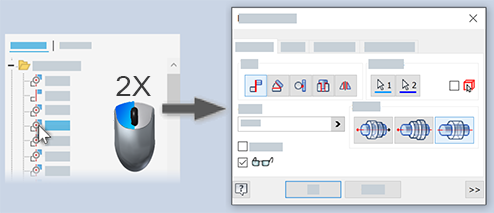

vazby,
Přístup k dialogu vazby je nyní lepší. Nyní můžete upravit vazbu pomocí některé z následujících metod:
  • Prohlížeč: Dvojitým kliknutím na ikonu vazby zobrazíte dialog úprav.
  • Symbol na kreslicí ploše: Dvojitým kliknutím na symbol vazby zobrazíte dialog úprav.
Další informace naleznete v části Úprava vazeb sestavy.

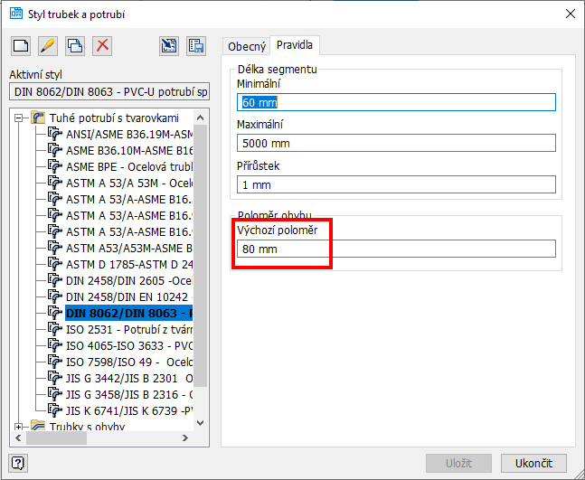

Vylepšení prostředí trubek a potrubí
V dialogu Styly trubek a potrubí je nyní k dispozici pole Výchozí poloměr pro všechny styly trubek a potrubí. Výchozí poloměr ohybu se rovná hodnotě dvojnásobku jmenovitého průměru. Změněná hodnota bude použita pro nové uživatelské ohyby. Existující trasy s uživatelskými ohyby budou aktualizovány tak, aby odrážely novou hodnotu poloměru ohybu.
Další informace naleznete v části Vytváření nových stylů trubek a potrubí.
Nyní je také možné vybrat kruhovou hranu jako bod připojení a osu připojení při vytváření uživatelských kolen nebo uživatelských dvojitých oblouků.
