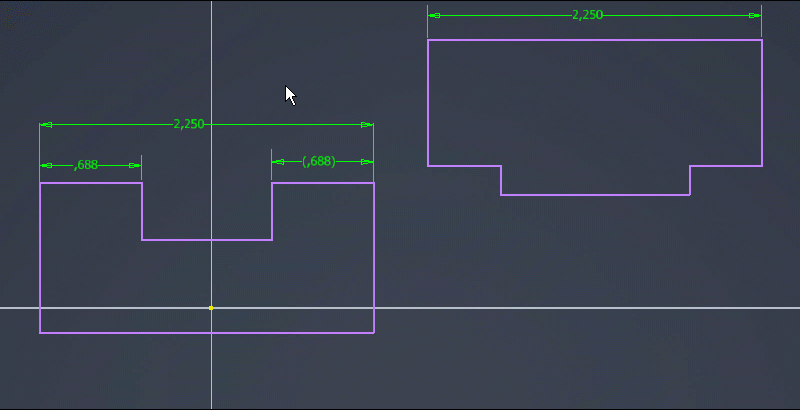

Řízené hodnoty kót lze nyní kopírovat a vkládat do polí obecných hodnot kót.
Další informace naleznete v částech Práce s kótami náčrtů, Kóty a vazby v náčrtech tras v prostředí trubek a potrubí a Náčrty pevných tras.

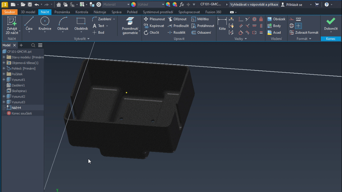

Když je aktivní možnost Promítnutí geometrie, můžete přepínat mezi geometrií náčrtu a konstrukční geometrií podržením klávesy Shift při kliknutí na geometrii, kterou chcete promítnout. Toto vylepšení funguje u 2D a 3D náčrtů.
Další informace naleznete v částech Promítnutí geometrie náčrtu, Promítnutí geometrie do 2D náčrtu a Zahrnutí geometrie a promítnutí křivky na povrchy ve 3D náčrtech.

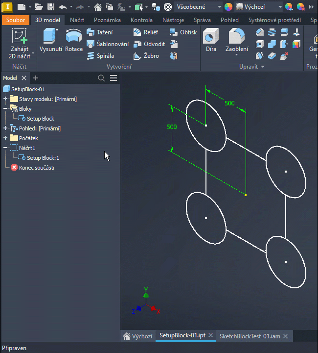

Další informace naleznete v části Vytváření a úpravy 2D bloků náčrtů pro opakované použití.
