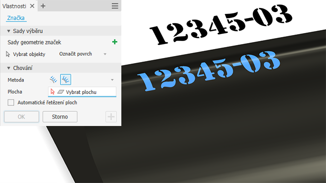

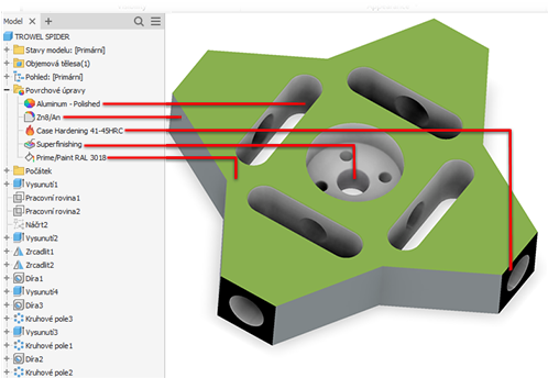

Nová funkce Povrchová úprava umožňuje nejen určit vzhled součástí, komponent a sestav, ale také výrobní proces, například povrchovou úpravu materiálu nebo povrchu.
Všechny použité povrchové úpravy jsou uvedeny v nové složce „Povrchové úpravy“ v prohlížeči. Povrchové úpravy můžete vypnout, přejmenovat či odstranit nebo změnit jejich pořadí v uzlu prohlížeče.

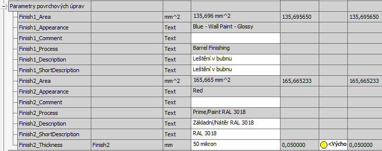

Do dialogů Text s odkazem a Formát textu pro výkresy byla přidána nová kategorie typu „Parametry – Povrchová úprava“, aby bylo možné povolit informace o povrchových úpravách v poznámkách k výkresu. Tyto parametry se při změně v prostředí modelování automaticky aktualizují. To zkvalitní výkres díky přidání dalších informací o výrobním procesu do dokumentace.
Každé nastavení prvku povrchové úpravy má parametr s odpovídajícím jedinečným názvem v kategorii „Parametry povrchových úprav“ v dialogu Parametry. Všechny parametry povrchových úprav lze exportovat. Exportované parametry jsou zobrazeny v iVlastnostech. Upozorňujeme, že změna v iVlastnostech neovlivní parametry prvku povrchové úpravy modelu.
Další informace naleznete v části Přiřazení povrchové úpravy ke komponentě.

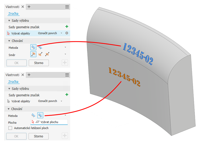

Možnost Promítnout použijte u složitých ploch a možnost zalomení u jednoduchých zakřivených ploch.
Další informace naleznete v části Značení ploch.

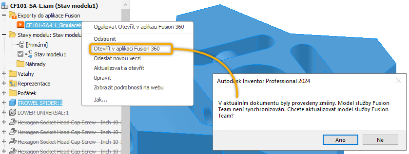

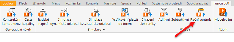

Máte možnost odeslat soubor součásti (IPT) z aplikace Inventor do aplikace Fusion 360 a vytvářet úlohy ruční kontroly.
Další informace naleznete v části Připojení k pracovním prostorům aplikace Fusion 360.
Pokud došlo ke změně zobrazení návrhu nebo stavu modelu aplikace Inventor použitého při exportu do aplikace Fusion 360 a v místní nabídce exportu kliknete na možnost Otevřít v aplikaci Fusion 360, budete upozorněni na to, že model aplikace Inventor a model aplikace Fusion 360 nejsou synchronizovány, a bude vám nabídnuta možnost aktualizovat před otevřením model aplikace Fusion 360.

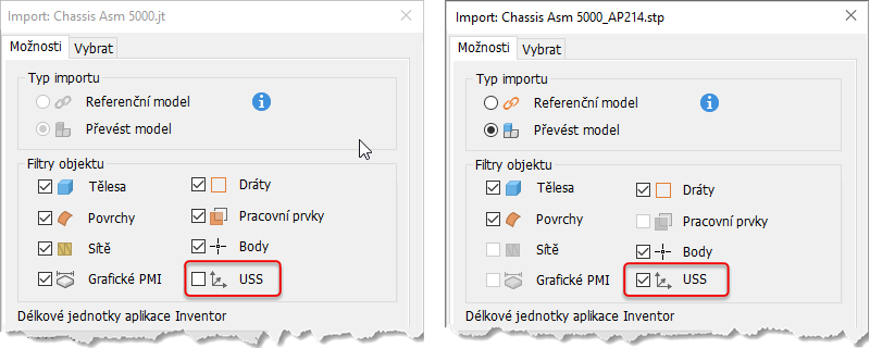

Soubory JT i STEP podporují možnost zahrnutí USS do importu.
Další informace naleznete v části Import souborů jako referenčních modelů AnyCAD nebo převedení modelu.

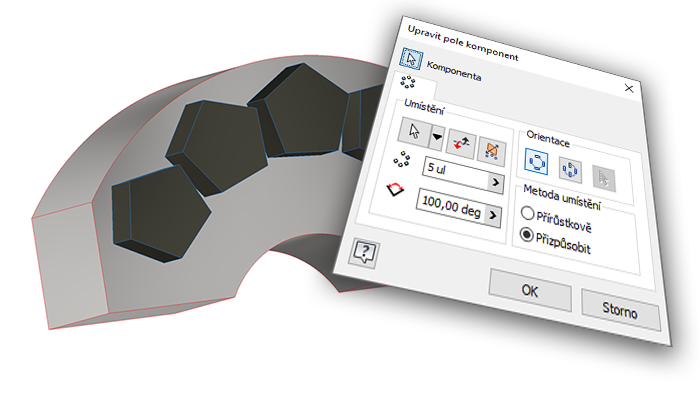

Kruhové pole komponent bylo vylepšeno tak, aby poskytovalo přírůstkové a přizpůsobené metody umístění.
Další informace naleznete v části Vytvoření kruhových polí komponent.

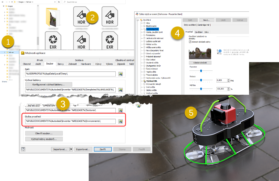

Pracovní postup pro použití uživatelských obrázků HDR a EXR se styly osvětlení IBL byl výrazně vylepšen a je podporován pro sledování paprsků přes CPU i GPU.
Soubory volitelně nastavit cestu ke složce prostředí.

Další informace naleznete v částech Styly osvětlení, Práce se styly osvětlení, Dialog Styly osvětlení – reference a Karta Soubor – reference.

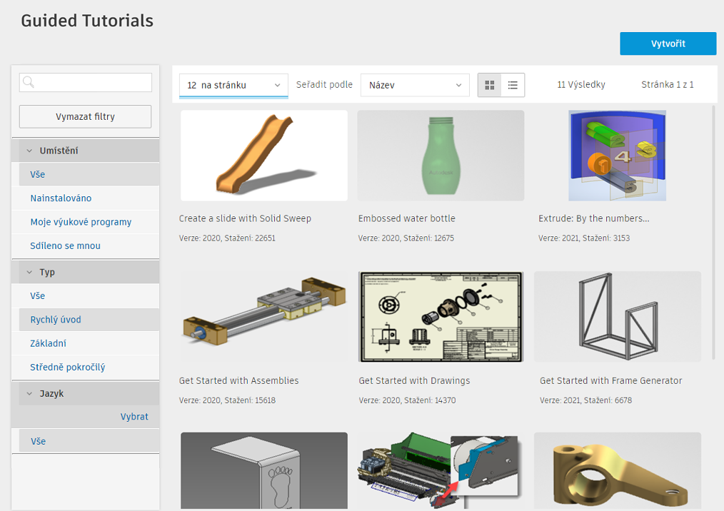

Výukové programy s průvodcem byly aktualizovány a používají nyní nové interaktivní komponenty dodávané v rámci prostředí domovské obrazovky.
Další informace naleznete v částech Výukové programy – Začínáme a Vytvoření výukového programu s průvodcem.

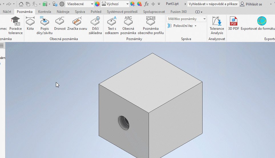

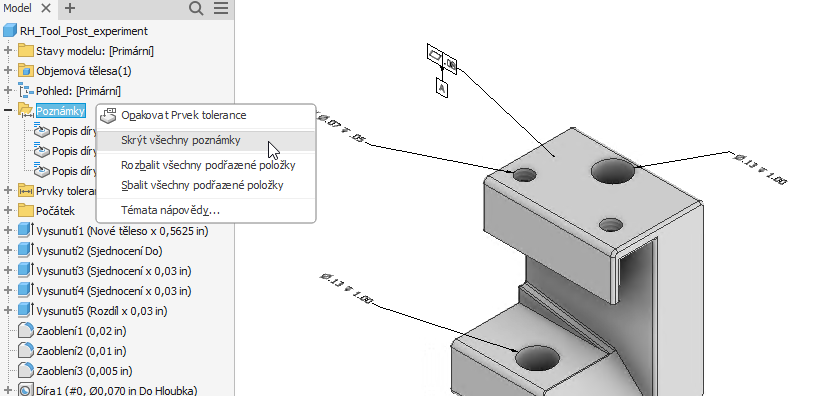

Všechny 3D poznámky jsou umístěny ve složce v prohlížeči modelu. Všechny 3D poznámky lze skrýt pomocí možnosti Skrýt všechny poznámky v místní nabídce složky.
Pro popisy a kóty děr je nyní k dispozici modifikátor Obalová plocha. V náhledu poznámky klikněte na kótu a na panelu nástrojů vyberte modifikátor obalové plochy.
Popisy závitů v 3D poznámkách nyní zvýrazňují všechny plochy související s prvkem závitu.

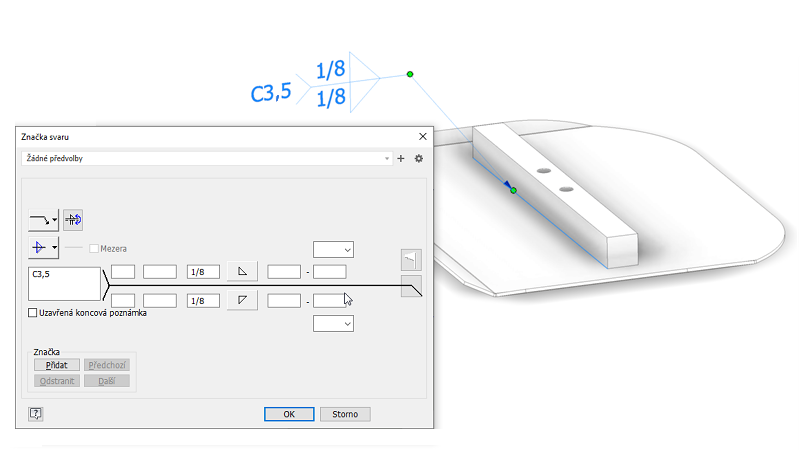

3D značky svarů jsou nyní k dispozici jako jeden z typů 3D poznámek. Vytvářejte a upravujte značky svarů a dílčích svarů v modelu součásti nebo sestavy. Poté načtěte asociativní značky ve výkresech. 3D značky svarů jsou zahrnuty v exportech do souborů 3D PDF, DWF a sdílených pohledů.

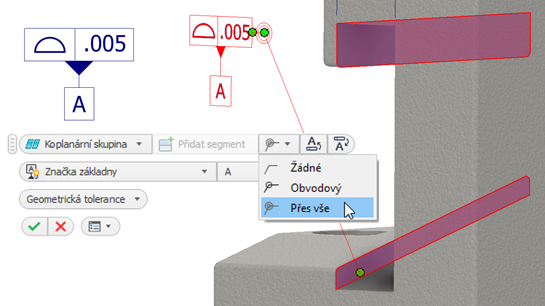

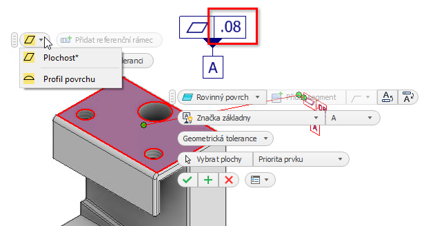

U poznámek k ovládacím prvkům je nyní k dispozici modifikátor Přes vše.
Tyto možnosti tolerance nyní mají při použití u modelu výchozí hodnoty.

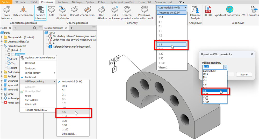

V této verzi bylo do rozevíracího seznamu měřítka poznámek přidáno měřítko 1:5 podle normy DIN EN ISO 55455.

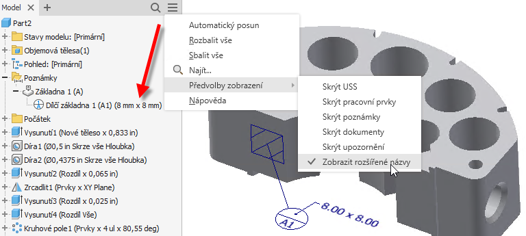

Uzel prohlížeče Dílčí základna nyní při použití možnosti rozšířeného názvu ukazuje velikost základny.

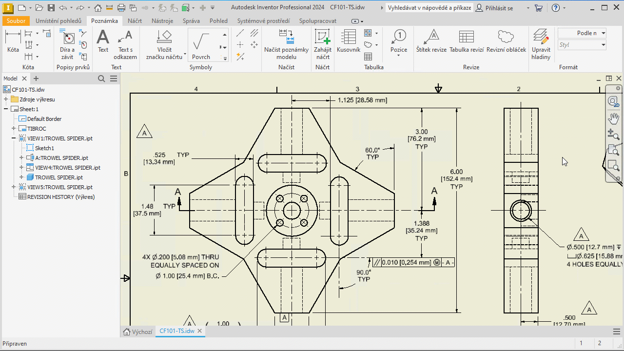

Revizní obláčky se přesunou ze sady SDK do prostředí výkresu.
Revizní obláčky jsou plnohodnotné objekty aplikace Inventor a již nejsou součástí sady SDK. Můžete je přidávat do listů výkresu nebo pohledů, přesouvat je a přidávat nebo odstraňovat vrcholy. Podobně jako u jiných stylů poznámek je formátování spravováno pomocí Editoru stylů. Vzhledem k tomu, že jsou založeny na náčrtu, je lze upravovat buď v jejich stavu obláčku, nebo v náčrtu.
Odeslaný nápad k aplikaci Inventor® na webu Ideas
Další informace naleznete v části Práce s revizními obláčky.

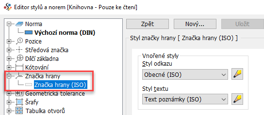

Počínaje touto verzí aplikace Inventor můžete definovat značku hrany na základě normy ISO 13715:2019. Na panel Značky na kartě Poznámka byl přidán nový příkaz Značka hrany.
Do Editoru stylů výkresů a norem byl přidán styl značky hrany.

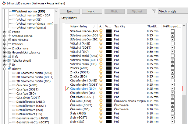

Mnoho značek 2D svarů ve výkresech bylo aktualizováno podle norem ISO/BSI/DIN/GB. Co se týče značek 3D svarů v sestavách, platí normy ISO/DIN. Změny zahrnují aktualizaci názvů polí a přidání nových polí v závislosti na vybraném typu svaru. Změny byly provedeny například u tupých svarů I, koutových svarů nebo děrových svarů.
Byla také provedena změna typu objektu „Čára částečného řezu“ pro normy ISO. Dosud byla hladina „Viditelné“ u tloušťky nastavena na hodnotu 0.5 mm. Nyní je typ objektu „Čára částečného řezu“ podle aktualizované normy nastaven na hladinu „Čára přerušení“ s tloušťkou 0.25 mm. To platí také pro normy DIN/GB/JIS.

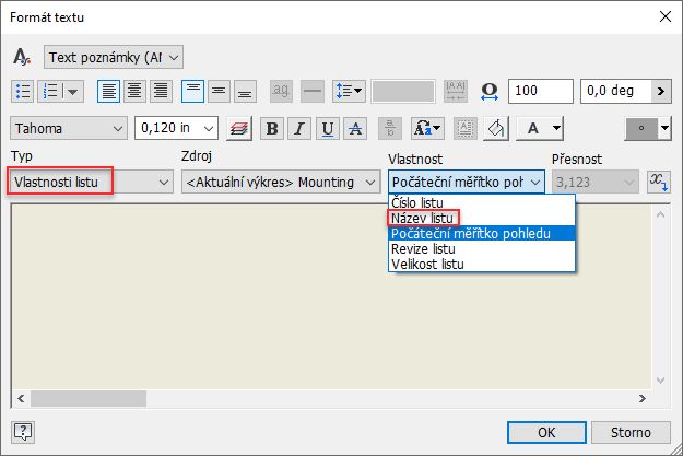

Název listu je přidán jako vlastnost listu a lze jej použít v textu.

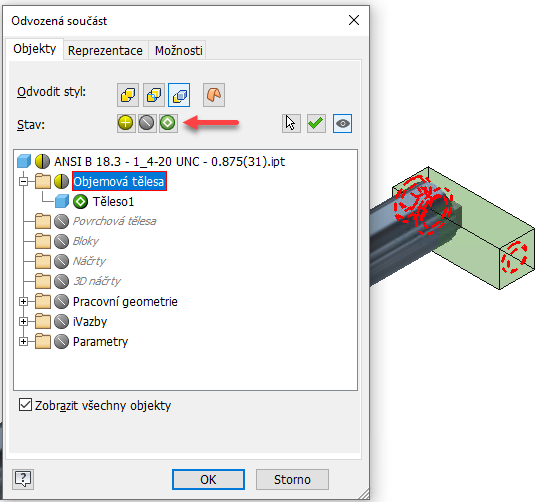

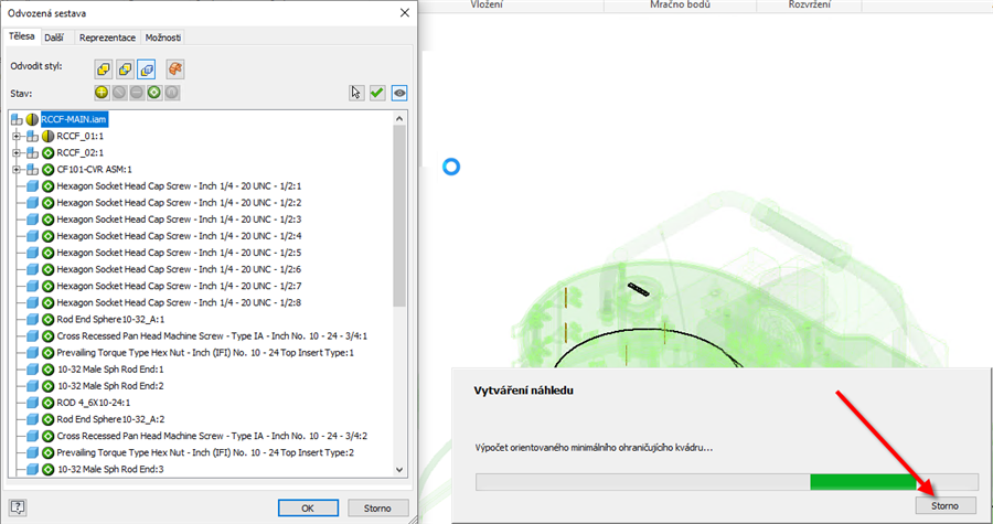

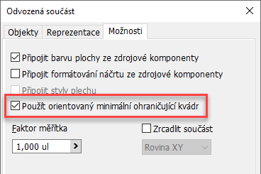

Objemové těleso lze odvodit jako orientovaný minimální ohraničující kvádr. Na kartu Možnosti dialogů Odvozená součást, Odvodit sestavu a Vytvořit součást byla přidána nová možnost „Orientovaný minimální ohraničující kvádr“. Možnost je ve výchozím nastavení zaškrtnutá. Chcete-li těleso odvodit jako ortogonální ohraničující kvádr, zrušte zaškrtnutí tohoto políčka.
U součástí je teď také k dispozici možnost reprezentovat vybranou komponentu v odvozené součásti jako ortogonální ohraničující kvádr. Tato možnost byla přidána do dialogů Odvozená součást a Vytvořit součást. Nastavit lze pouze jedno těleso, nebo celou složku Objemová tělesa.
Další informace naleznete v části Vytvoření odvozené součásti nebo sestavy.
Nyní můžete zrušit náhled orientovaného minimálního ohraničujícího kvádru při odvozování součásti/sestavy a při zjednodušování sestavy.
Další informace naleznete v části Odvozené součásti a sestavy.

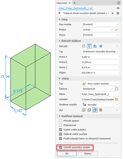

Při zjednodušování sestavy a nahrazování komponent obálkami můžete vybrat možnost orientovaného minimálního ohraničujícího kvádru. Pokud je možnost „Nahradit obálkami“ nastavena na hodnotu „Vše v jedné obálce“, lze na panelu vlastností a v grafickém okně nastavit hodnoty „Hrana A“, „Hrana B“ a „Hrana C“ .
Do části Rozšířené vlastnosti na panelu vlastností byla přidána nová možnost Vytvořit parametry modelu. Když je tato možnost vybrána, vytvoří se ve zjednodušeném souboru tři parametry určené pouze ke čtení, a to pro hrany A, B a C.

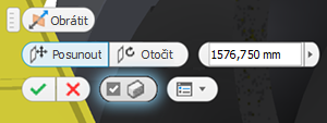

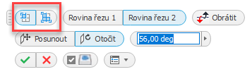

Během přetahování roviny řezu můžete ovládat náhled koncových záslepek řezu.
Viditelnost koncových záslepek je ve výchozím nastavení nastavena tak, aby se u geometrie v řezu zobrazovaly koncové záslepky, pokud je počet součástí 500 nebo méně. Pokud je počet součástí větší než 500, koncové záslepky se nezobrazí. Nastavení můžete přepsat tak, že vyberete nebo zrušíte výběr příslušné možnosti na miniaturním panelu nástrojů.
Další informace naleznete v části Práce s pohledy řezu.
Definice řezu je zachována v reprezentaci zobrazení návrhu. V této verzi můžete snadno upravit definici řezu nebo jej vypnout kliknutím pravým tlačítkem na uzel reprezentace zobrazení a výběrem možnosti Řez
Upravit nebo Vypnout.
Dříve byl přístup k řezům možný pouze pomocí příkazů místní nabídky. To vyžadovala zbytečná kliknutí. Nyní jsou příkazy a možnosti řezu přidány přímo na miniaturním panelu nástrojů v grafickém okně.

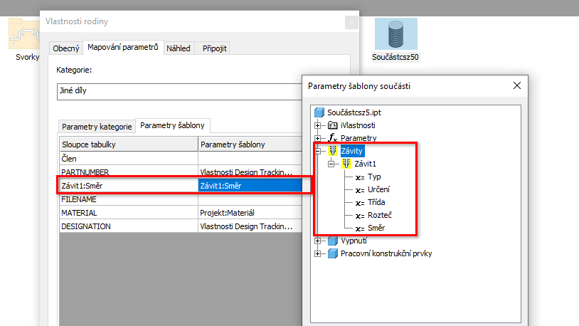

Nyní můžete namapovat směr závitu (doleva nebo doprava) na parametry šablony součásti.
Pomocí Editoru Obsahového centra přidejte nový sloupec do tabulky rodiny Obsahového centra. Zadejte požadované vlastnosti závitu definující směr závitu a namapujte tento sloupec na šablonu rodiny Směr závitu dostupnou v části Vlastnosti rodiny
Parametry šablony
Parametry šablony součásti.

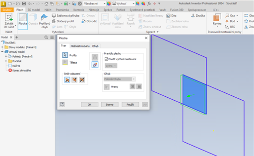

Při určování plochy v plechu je nyní vylepšena detekce uzavřené smyčky, aby bylo možné snadněji vybrat geometrii z náčrtu, zejména v situacích, kdy se více profilů překrývá.

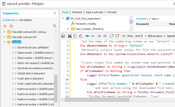

Nyní máte možnost umístit a definovat uživatelskou součást v modulu iLogic. Vytvořte uživatelskou součást v Obsahovém centru nebo vložte normalizovanou součást Obsahového centra jako uživatelskou součást a vytvořte pravidlo k zaznamenání aktuálního stavu. Vytvoří se funkce AddCustomConterCenterPart. Když upravíte součást a zopakujete operaci zaznamenání, pravidlo modulu iLogic se odpovídajícím způsobem aktualizuje. Také platí, že když upravíte pravidlo, aktualizuje se i součást.

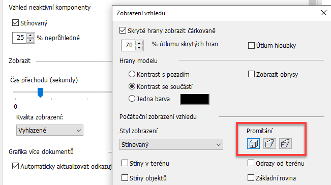

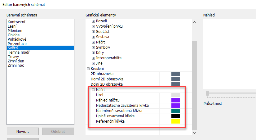

V této verzi lze určit nastavení barevného schématu pro prvky náčrtu výkresu. Až dosud bylo obtížné pracovat s prvky, když byla jejich barva v konfliktu s nastavením barvy listu. Nové možnosti náčrtu pod záhlavím Kreslení umožňují nastavit barvu prvků náčrtu pro prostředí výkresu.
Nyní je možné nastavit možnost „Perspektiva s ortogonálními plochami“ jako výchozí nastavení pohledu v dialogu Nastavení dokumentu i v dialogu Možnosti aplikace.
Přístup:
karta Zobrazení
Vzhled
Nastavení
dialog Zobrazení vzhledu
Počáteční zobrazení vzhledu
Promítání
karta Norma
Zobrazení vzhledu
Nastavení
Promítání.

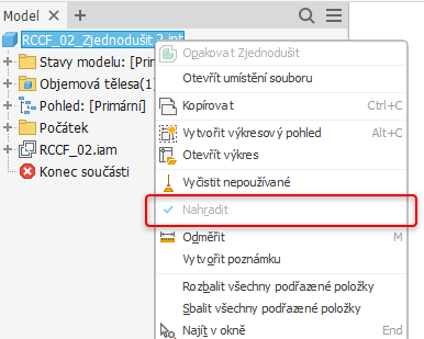

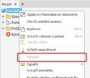

Snadno identifikujte součásti nebo sestavy, které jsou náhradními komponentami.
Tato změna ovlivní dokumenty součástí. Stav Náhrada pouze ke čtení se tedy zobrazí v místní nabídce i v novém dokumentu součásti. Políčko není zaškrtnuto.

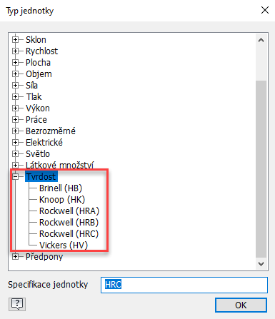

V této verzi aplikace Inventor byl přidán zbrusu nový typ jednotek „Tvrdost“. To umožňuje určit tvrdost v příkazu Povrchová úprava, ale použít ji lze také samostatně. V dialogu Parametry jsou k dispozici následující typy:

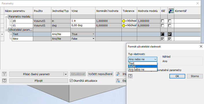

Nyní je možné exportovat z dialogu Parametry do uživatelských iVlastností jak text, tak booleovskou (true/false) hodnotu. Lze je potom načíst například v prostředí výkresu nebo 3D poznámkách. Textové a booleovské parametry lze exportovat také při použití funkce Odvodit.

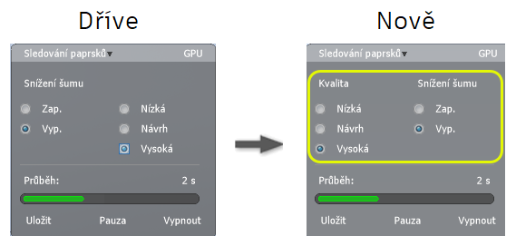

Dialog Sledování paprsků byl vylepšen, aby šlo snáze pochopit účel zobrazených možností.

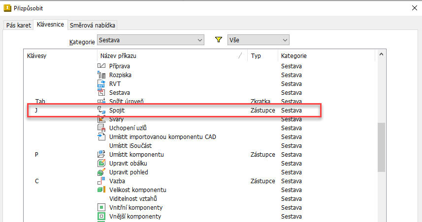

Klávesa „J“ nyní slouží jako klávesová zkratka ke spuštění příkazu Umístit spoj v sestavách, svařencích a dynamické simulaci.
