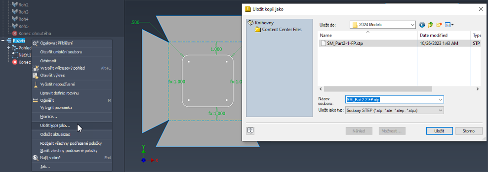

Podívejte se na vylepšení prostředí modelování součásti.
Získáte výstup rozvinu plechu ve formátu STEP. Výstup je v podobě jednoduchého modelu tělesa. Náčrty rozvinu lze zahrnout do výstupu a musí být viditelné pro export. Možnost Uložit kopii jako je k dispozici bez ohledu na to, zda je rozvin aktivní.
Další informace naleznete v částech Rozviny plechů a Práce s rozvinem v plechu.

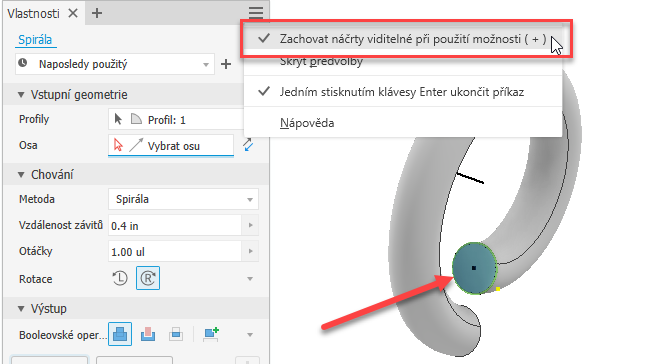

Při použití příkazu Spirála máte možnost zachovat náčrt trajektorie a profilu viditelný, když k vytvoření spirály použijete možnost Použít. Na panelu vlastností Spirála v nabídce rozšířených nastavení vyberte možnost Zachovat náčrt viditelný při ( + ).
Další informace o prvcích spirály naleznete v části Vytvoření spirály.
Další informace o panelech vlastností naleznete v části Panely vlastností.
