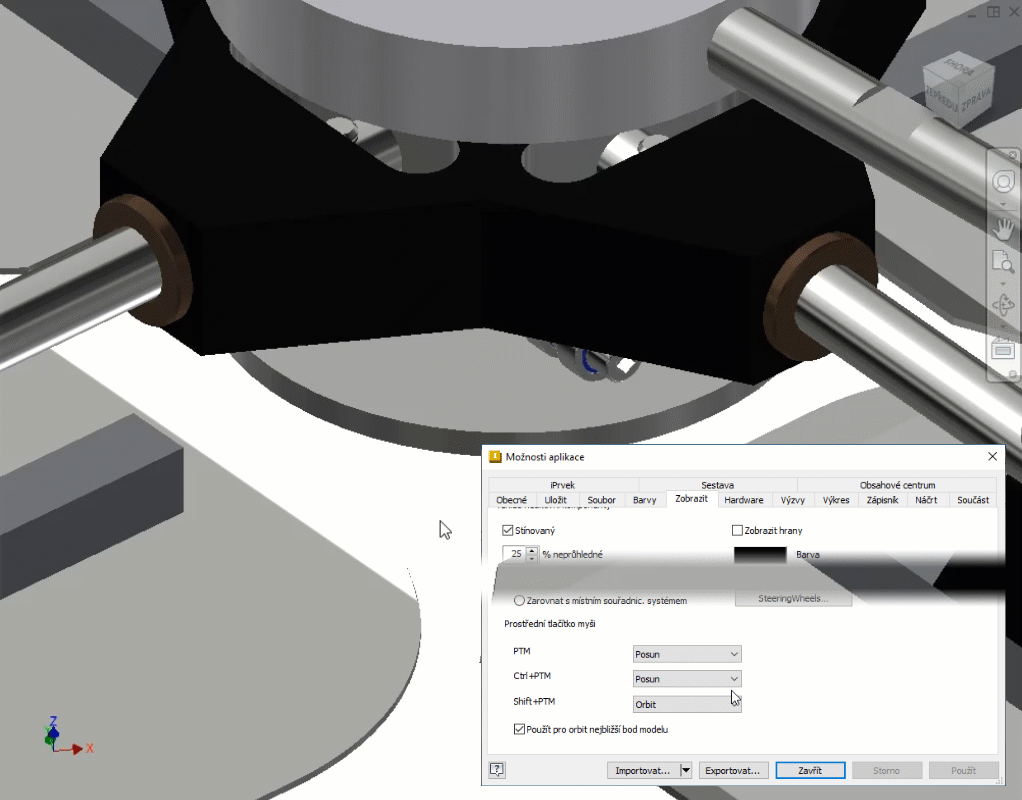

Navigace na kreslicí ploše
Nová možnost aplikace určuje, zda se při otáčení modelu na kreslicí ploše použije bod otáčení, nebo ne. Pokud tato možnost není vybrána, použije se starší chování orbitu.
Při přiblížení návrhu, když je tato možnost vybrána, použije orbit nejbližší bod modelu. Umístěte kurzor poblíž bodu modelu, který chcete použít jako bod otáčení, poté podržte klávesu Shift a pomocí prostředního tlačítka myši proveďte otáčení kolem bodu modelu. Když tato možnost není vybrána, bod otáčení orbitu odpovídá středu minimálního 3D ohraničujícího kvádru.
Další informace naleznete v části Karta Zobrazení – reference.

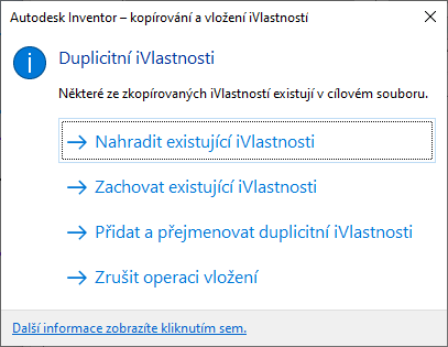

Uživatelské iVlastnosti
Zkopírujte a vložte jednu nebo více uživatelských iVlastností mezi dokumenty.
Pokud existují duplicity, budete při vkládání vlastností do jiného dokumentu vyzváni k určení akce, kterou chcete provést:
Další informace naleznete v části Práce s iVlastnostmi v souborech a šablonách.

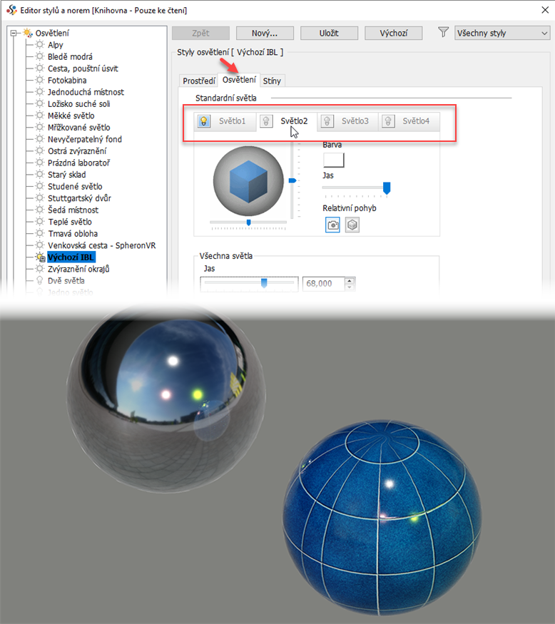

Rendrování GPU
Rendrování GPU nyní podporuje použití standardních světel v rámci osvětlení založeného na obrázku.
Další informace naleznete v částech Styly osvětlení a Práce se styly osvětlení.

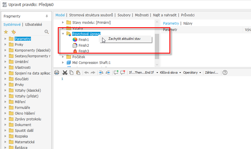

Byl přidán uzel prohlížeče Povrchové úpravy
Pokud v dokumentu existují povrchové úpravy, bude nyní v editoru pravidel modulu iLogic na kartě Model k dispozici uzel prohlížeče Povrchové úpravy. Chcete-li zaznamenat definici, klikněte pravým tlačítkem na uzel a vyberte možnost Zachytit aktuální stav. V sestavách zaznamenáte všechny definice výběrem uzlu Povrchové úpravy.

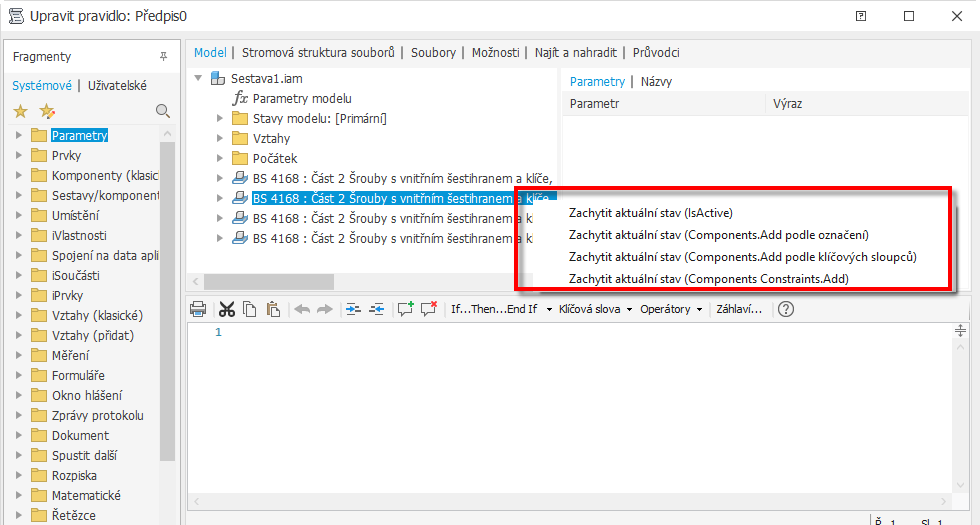

Zaznamenání aktuálního stavu u součástí Obsahového centra
Do Editoru pravidel modulu iLogic byla přidána nová možnost zaznamenání aktuálního stavu pro součásti Obsahového centra. Místo zaznamenání označení získá klíčové hodnoty a poskytne kód se seznamem párů názvů a hodnot. To usnadňuje určení jednotlivých požadovaných hodnot, místo jejich slučování do jedné hodnoty označení.
Chcete-li zobrazit a použít nově přidanou možnost Zachytit aktuální stav (v návrhu Components.Add), klikněte pravým tlačítkem na komponentu Obsahového centra v Editoru pravidel. Upozorňujeme, že tato možnost je dostupná pouze v sestavách.
