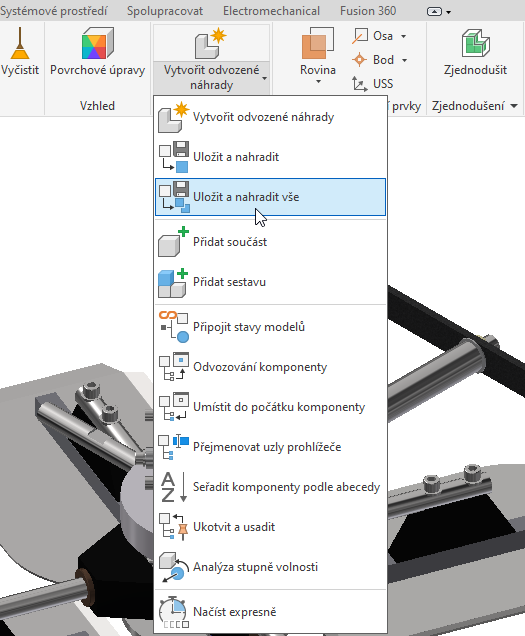

Podívejte se na vylepšení prostředí modelování sestavy.
Možnosti uložit a nahradit všechny instance komponenty byla přemístěna do nástroje, který je dostupný na panelu Sestavení
Produktivita.
Další informace naleznete v části Uložit a nahradit vše.

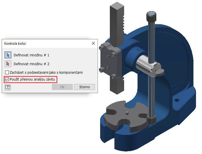

Když vytváříte díry s prvkem závitu, závit nemusí být vždy od začátku po konec díry. To vede k kolizím v návrhu. Nyní máte možnost rozšířenou analýzu hloubky závitu vyloučit. V dialogu Kontrola kolizí zrušte zaškrtnutí nově přidaného pole „Použít přesnou analýzu závitu“.
Další informace naleznete v části Analýza kolizí mezi komponentami.

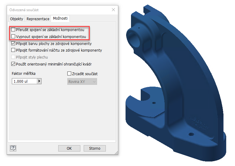

Nyní máte možnost vypnout spojení mezi základní komponentou a zjednodušenou součástí. Mezi rozšířené možnosti v dialogu Zjednodušit byla přidána nová možnost Přerušit spojení.
Při vytváření odvozených součástí nebo sestav se také můžete rozhodnout vypnout nebo přerušit spojení mezi základní komponentou a odvozenou součástí nebo sestavou pomocí nových zaškrtávacích políček.
Další informace naleznete v částech Vytvoření zjednodušené součásti ze sestavy, Vytvoření odvozené součásti nebo sestavy a Vytvoření součásti – reference.

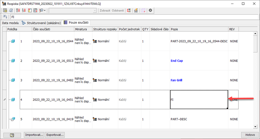

Úpravy informací iVlastností importovaných modelů jsou nyní snadnější – standardní a uživatelské iVlastnosti odkazovaných souborů AnyCAD můžete přepsat přímo v rozpisce.
