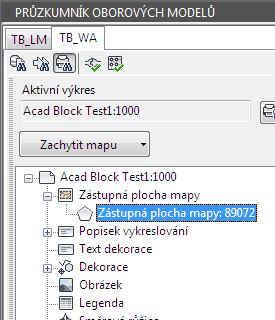

  8. Přidání zástupné plochy mapy do rozvržení.
    • V Průzkumníku vykreslování v podokně Úlohy klikněte pravým tlačítkem na položku Zástupné plochy mapy a vyberte Digitalizovat obdélník. (K umístění zástupné plochy mapy dle potřeby vypněte režim UCHOP aplikace AutoCAD.)
    • Ve výkresu klikněte na místo, kam chcete umístit levý dolní bod obdélníku zástupné plochy mapy a potom klikněte na místo, kam chcete jeho pravý horní roh.
      Nový prvek zástupných ploch mapy se také zobrazí v uzlu náhradní mapy v Průzkumníku vykreslení.
  9. Zachycení mapy.
    V podokně úloh Průzkumníku vykreslení, v části uzel zástupné plochy mapy, vyberte novou zástupnou plochu mapy, kterou jste právě vytvořili. Klikněte na tlačítko Zachytit mapu.
