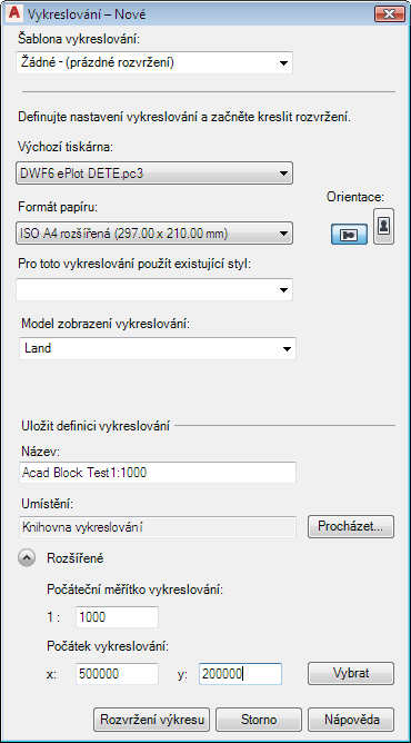

- Tvorba nové mapy.
- Použijte nastavení uvedené níže.
- Klikněte na tlačítko Rozvržení výkresu a otevřete vykreslení k úpravám.

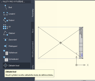

- V nově vytvořeném vykreslení výkresu, typ BEDIT otevřete Editor bloků aplikace AutoCAD.
- Vytvoření nového bloku aplikace AutoCAD, který je 297 jednotek široký a 210 jednotek vysoký (A4).
- Nastavení základního bodu bloku do středu.
- Uzavření editoru bloků.

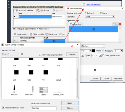

- Ve Správci zobrazení vyberte hladinu a klikněte na tlačítko Styl.
- V Editoru stylu pod položkou Styl bodů 0 - Nekonečný rozsah měřítka, klikněte na tlačítko Procházet ve sloupci označeném Styl. Parametry nastavte následujícím způsobem:
- Symbol: Vyberte blok, který jste právě vytvořili z aktuálního výkresu.
- Velikost: Mapový prostor
- Jednotky: Metry
- Šířka: 297 (A4, 1 : 1 000)
- Výška: 297 (je nastavena automaticky, při nastavení šířky)
- Barva výplně: Zachovat původní barvu.
- Barva okraje: Ponechte původní barvu.
- Rotace: Zadejte výraz ORIENTATION * 0,9 + 90

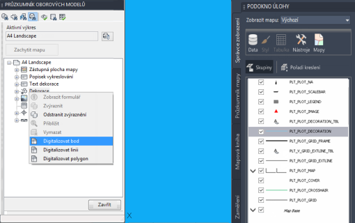

- Digitalizace nového vykreslení bodového prvku dekorace, jak je znázorněno níže.

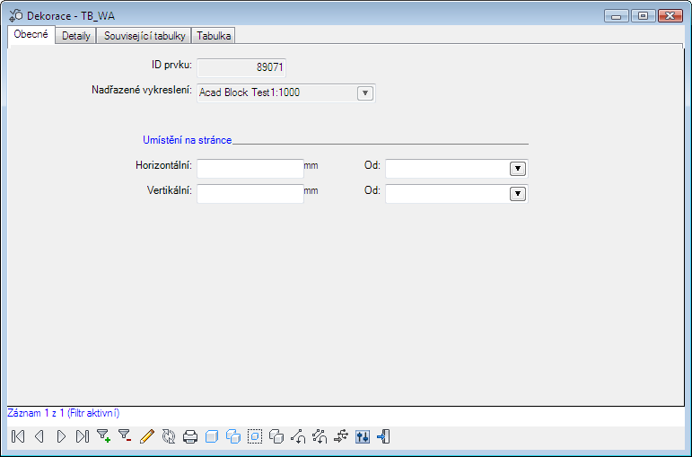

- Otevřete obecný formulář tohoto bodového prvku a nastavte jeho umístění do středu stránky, jak je znázorněno níže.

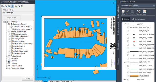

Po aktualizaci, bude blok aplikace AutoCAD vystředěn na papír.
Prvek dekorace bodu se stylizuje pomocí vytvořeného bloku aplikace AutoCAD. V tomto bloku aplikace AutoCAD je základní bod nastaven ve svém středu. Protože bod prvku dekorace je vystředěn na papíru, je aplikace AutoCAD správně umístěna.

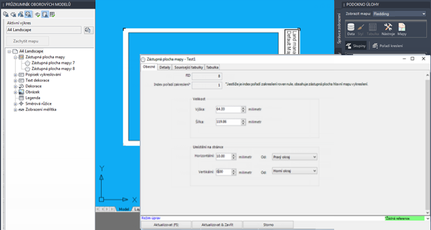

- V případě potřeby lze vytvořit (primární) zástupnou plochu mapy a nastavit ji předem definovanou šířku a umístění.
- Zachycení mapy této zástupné plochy mapy.

- V případě potřeby lze prodloužit vykreslení přidáním popisku měřítka vykreslování, náhledu mapy a všech dalších požadovaných prvků.
Zde uvedené vykreslení je v měřítku 1 : 1 000.
