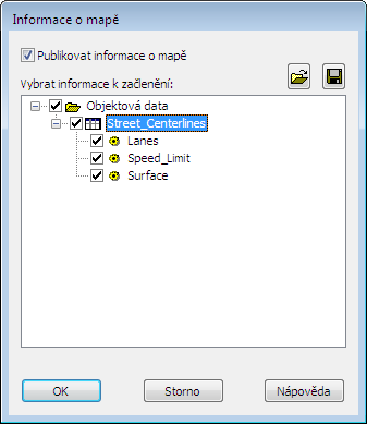

V tomto cvičení nastavíte možnosti publikování souboru DWF, které určují objektová data publikovaná s mapou. Potom bude mapa publikována do souboru DWF.
Nastavení možností publikování
Při výběru položky Osy silnic se pod ní automaticky vyberou všechny položky.
Operace publikování DWF používá soubor XML.
