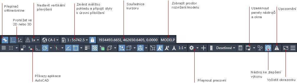

Stavový řádek
Oblast ve spodní části okna aplikace zobrazuje informace o stavu a obsahuje několik ovládacích prvků pro změnu pohledu.
Stavové řádky
Instrukce pro aktuální příkaz nahrazují některé prvky stavového řádku. Některé prvky se zobrazují pouze v průběhu operace, například publikování nebo tisku.
Přidání položky do stavového řádku
  1. Použijte jeden z následujících postupů:
    • Klikněte na nabídku stavového řádku výkresu (šipka dolů vpravo nahoře v horním stavovém řádku).
    • Klikněte na nabídku stavového řádku aplikace (šipka dolů vpravo nahoře v dolním stavovém řádku).
  2. Vyberte položku, kterou chcete přidat.
    Poznámka:
    Chcete-li odebrat položku, kterou jste přidali, znovu ji vyberte ve stejné nabídce.
