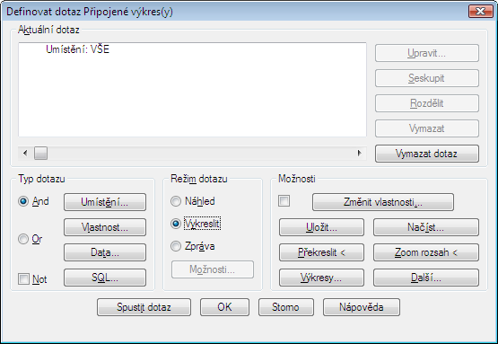

  1. Na kartě Prohlížeč map podokna Úlohy dvakrát klikněte na položku Aktuální dotaz.
  2. V dialogu Definovat dotaz připojených výkresů pod položkou Typ dotazu postupujte následovně:
    • Klikněte na možnost Umístění.
    • Ujistěte se, že je typ hranice nastaven na možnost Vše.
    • Klikněte na tlačítko OK.
    • V části Režim dotazu vyberte Kreslení.
      Dotazujte se na všechny objekty v připojených výkresech.
    • Klikněte na možnost Spustit dotaz.
