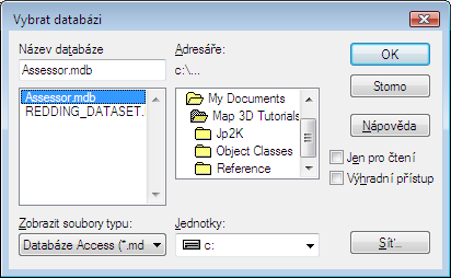

  7. Pod položkou Databáze klikněte na tlačítko Vybrat.
  8. V dialogu Vybrat databázi přejděte ke vzorovým souborům a vyberte soubor Assessor.mdb.
    Určete databázi pro tento zdroj dat.
  9. Klikněte na tlačítko OK v dialogových oknech Vybrat databázi, Nastavení ODBC pro Microsoft Access a Správce zdrojů dat ODBC.
