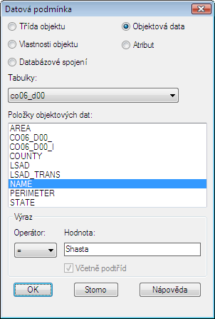

  3. V dialogu Podmínka dat vyberte možnost Objektová data.
  4. V seznamu Položky objektových polí vyberte položku NAME.
    Poznámka: Neměňte nastavení tabulek.
  5. Položku Operátor ponechte nastavenou na možnost =. Do pole Hodnota zadejte text Shasta.
    Dotaz rozlišuje malá a velká písmena. Zkontrolujte, zda jste jej zadali tak, jak je zobrazený.
  6. Klikněte na tlačítko OK v dialogu Datová podmínka a poté klikněte na tlačítko Spustit dotaz.
