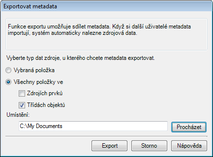

  6. V dialogu Exportovat metadata postupujte následovně:
    • Vyberte možnost Všechny položky ve a zaškrtněte políčko Třídy objektů.
    • Klikněte do pole Umístění, klikněte na tlačítko Procházet a přejděte do složky pro exportovaná data a soubory spojení.
      Například přejděte do složky, kam jste zkopírovali soubory výukového programu.
    • Klikněte na tlačítko Export.
