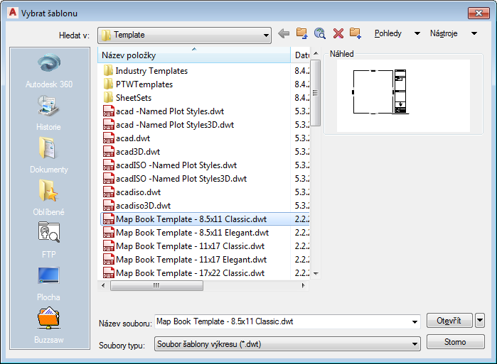

    • Klikněte na nabídku Otevřít Výkres.
    • Změňte Soubory typu na Soubor šablony výkresu (*.DWT).
      Sada nástrojů AutoCAD Map 3D automaticky přejde do složky Šablona.
    • Posuňte seznam šablon asi do poloviny.
    • Zvolte Šablona mapové knihy – 8.5x11 Classic.dwt.
    • Klikněte na tlačítko Otevřít.
      Posuňte seznam šablon do poloviny a vyberte první šablonu mapové knihy.

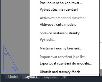

  3. Klikněte pravým tlačítkem na kartu označenou Ansi_A a pomocí možnosti Správce nastavení stránky určete informace o plotru a papíru.
    Klikněte pravým tlačítkem na kartu rozvržení mapové knihy a vyberte Správce nastavení stránky.
