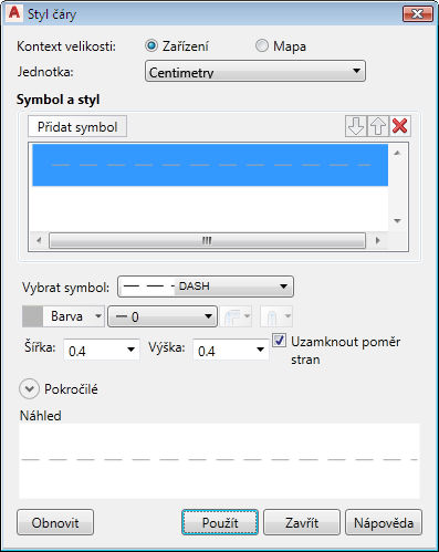

Nastavení stylu silnic v mapě
  1. Ve Správci zobrazení vyberte hladinu Cesty a klikněte na tlačítko Styl.
  2. editoru stylu klikněte na položku Styl.
  3. V dialogu Stylizovat čáru změňte barvu na tmavě šedou.
  4. V poli Vybrat symbol vyberte čárkovaný vzor pro čáry.
    Vyberte tmavě šedý čárkovaný vzor pro silnice.
  5. Klikněte na tlačítko Použít a potom na tlačítko Zavřít.
  6. Zavřete Editor stylů.
Mapa nyní obsahuje hladiny povrchu a silnic se styly.
