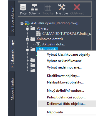

  2. Na kartě Prohlížeč mapy podokna Úlohy klikněte pravým tlačítkem na Třídy objektů a na příkaz Připojit soubor definic.

  4. Klikněte na kartu Nastavení mapypanelu Třída objektůa příkaz Definovat. Hledat.

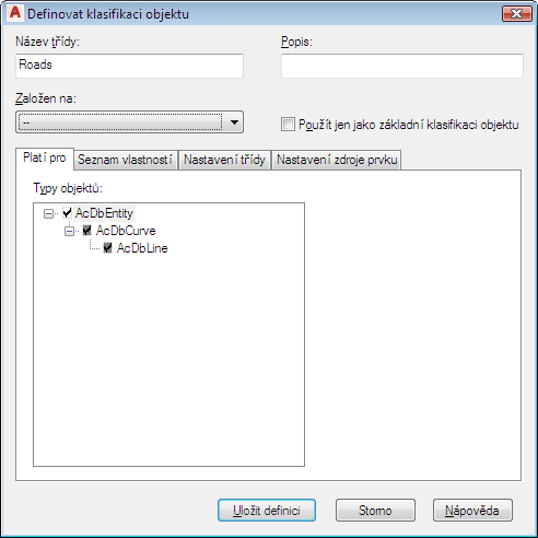

  6. V dialogu Definovat klasifikaci objektů zadejte název Cesty pro tuto třídu objektů. Vyberte rámeček úplně nahoře v seznamu Typy objektů (AcDbEntity).
    Určete metodu tvorby objektů, kterou musí existující objekty použít, aby mohly náležet do této třídy objektů.
    U všech existujících objektů, které přidáte do této třídy, je nutné použít zde zadaný typ objektů. Pokud si nejste jisti, zda byly všechny existující objekty cest vytvořeny pomocí metody AcDbLine nebo AcDbCurve, je bezpečnější zadat pouze příkaz AcDbEntity.

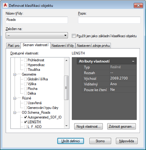

  7. Klikněte na kartu Seznam vlastností a zaškrtněte vlastnosti, které chcete zahrnout do této třídy objektů.
    Objekty, které zahrnete do této třídy, vždy získají svoje vlastní vlastnosti. Zde zadané vlastnosti jsou vlastnostmi třídy jako celku. Výběrem vlastností nastavte jejich výchozí hodnoty nebo povolené rozsahy nebo umožněte jejich úpravu všem členům třídy.
    Chcete-li například změnit hladinu, typ čáry nebo barvu pro všechny členy třídy Cesty jako skupiny, vyberte tyto vlastnosti. Podle potřeby je možné nastavit výchozí hodnoty. Například všechny členy třídy Cesty můžete přiřadit k hladině Cesty.

  8. Určete datové pole objektů (OD) a jejich hodnoty.
    Pro datové pole objektů smažte hodnoty, které jsou specifické pro vybraný objekt modelu. Například zahrnutím vlastností NAME a ST_NAME zajistěte, že všechny nově vytvořené cesty bude obsahovat tyto vlastnosti. Odstraňte zde zobrazené hodnoty, protože všechny nové názvy cest se budou lišit názvů objektů modelu.
    Klikněte například na vlastnost ST_NAME a zobrazte její hodnoty. Výchozí hodnota pro název ulice je název objektu modelu. Tato hodnota je nesprávná pro téměř všechny nově vytvořené cesty. Vyberte tuto hodnotu a odstraňte ji.
    Objekty přiřazené k této třídě mají vlastnost ST_NAME, ale hodnotou bude název pro tuto cestu (uloženou příslušných vlastnostech objektu). Pokud žádná hodnota neexcistuje, tato vlastnost bude prázdná. Následující tabulka uvádí sadu vlastností a hodnot OD:Schema_Roads pro třídu Cesty.

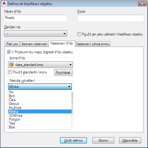

  11. Klikněte na kartu Nastavení třídy. Pro metodu tvorby vyberte křivku.
    Vyberte způsob vytvoření nových objektů v této třídě objektů.
    Při použití této třídy k vytvoření cesty použijte křivku. Existující objekty, které přidáte do této třídy, nesmějí být křivky.
