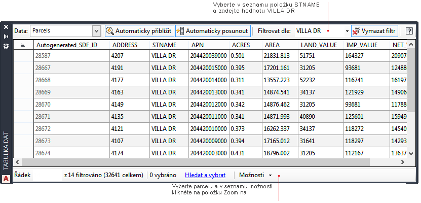

  3. Ve Správci zobrazení vyberte hladinu Parcely a klikněte na tlačítko Tabulka.
  4. V okně Tabulka dat v seznamu „Filtrovat dle“ vyberte pole STNAME a zadejte hodnotu VILLA DR.
    Napiště „Drive“.
  5. Kliknutím na tlačítko Použít filtr zobrazte pouze parcely na Villa Drive.
    Pomocí Tabulky dat filtrujte zobrazení parcel.

  7. Chcete-li vybrat parcelu, klikněte na tmavě šedé pole úplně vlevo.
    Poznámka: K zobrazení položek zcela vlevo je nutné posunout zobrazení v Tabulce dat.
    Sada nástrojů AutoCAD Map 3D automaticky přiblíží na vybranou parcelu.
  8. Poznamenejte si číslo položky Autogenerated_SDF_ID, protože jej budete potřebovat později.
